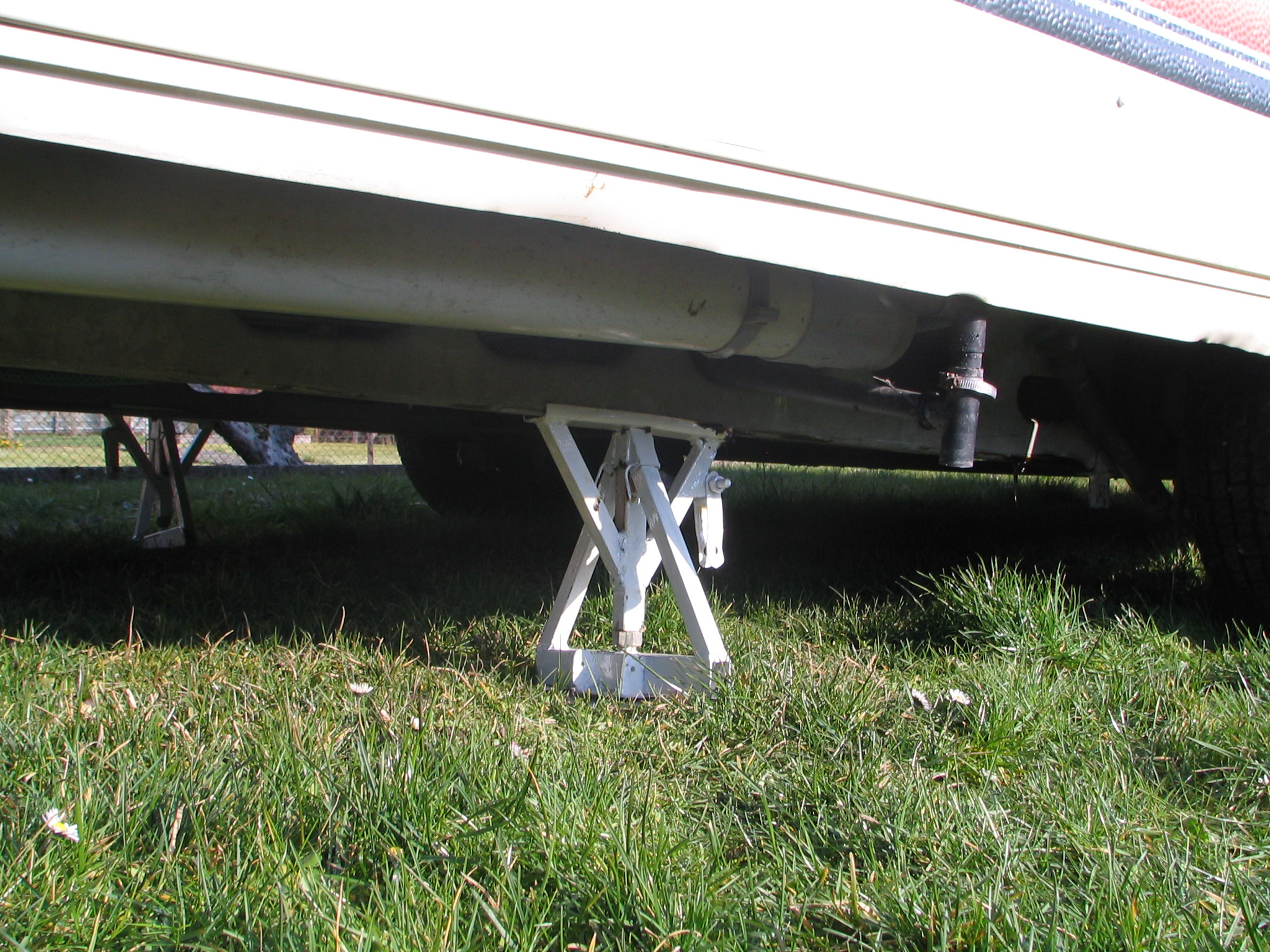

J'ai fixé un tuyau PVC de 150 sous la caravane et j'y enfile l'armature de la solette. Il y a une aération haute et une basse hors des projections des roues. La toile de la solette est à demeure sous le lit parental.

Ça c'est pas con, tu as des photos de ton tube de 150mm, comment est il placé/fixé ?
tu n'as pas peur des ralentisseur et autres ?

Réponses groupées à fagorn et alviju.
Le tuyau de 150 mm est à trouver aux rayons écoulement des eaux. On y trouve les tampons qui servent de bouchons. La perceuse et son foret font les trous d’aération mais dans des zones hors projections. J’ai pris soin de rouler dans de l’eau boueuse et de regarder où les éclaboussures n’ont pas sali. Le tuyau est fixé avec ses colliers par une vis qui traverse le châssis puis est étanchéifié. Attention les colliers d’aujourd’hui ne tiennent pas aussi bien que ceux d’autrefois. Il vaut mieux prendre des colliers en acier genre descente de gouttière.

Même si c'est <<pas con>>
C'est juste valable pour l'armature d'une solette ,pour celle de l'auvent il faudrait plus d'un tube PVC de 150 !
Je doute que les jonction et croisillons entrent pas dans un tube PVC de 150 !
Re: Comment rangez vous votre auvent ?
Il est bien écrit que c'est QUE l'armature de la solette qui est dans un pvc sous la caravane .
Selon la configuration du châssis , c'est une très bonne solution.
J'en ais connu qui m'était le parasol de cette façon là . Après libre cours à son imagination..... Le principal est de ne pas entraver la garde au sol .
