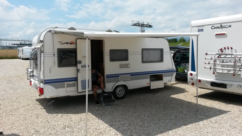

Bonjour, mon Omnistor 5002 est monté sur ma Hobby495 (2006) de façon à ce que je ne puisse pas utiliser le rail pour l'auvent. J'ai le Safari room, qui est super pratique, mais j'aimerais des fois utiliser un grand auvent ou en hiver un sas neige. Cet Omnistor est fixé par deux boulons, mais il me semble que c'est fixé dans le rail également. On avait déjà essayé de l'enlever (pour le déplacer) avec un copain, mais on n'a pas pu l'enlever, juste soulever, à cause de cette "fixation" dans le rail (photo pendant la journée). Question: pensez-vous que c'est effectivement fixé dans le rail? Sur un autre forum on me disait que ce n'était qu'une façon d'empêcher l'eau d'y passer, et qu'il fallait forcer un peu pour l'enlever :shock:
Qu'en pensez-vous? Avez-vous déjà vu qqch de similaire? ===2

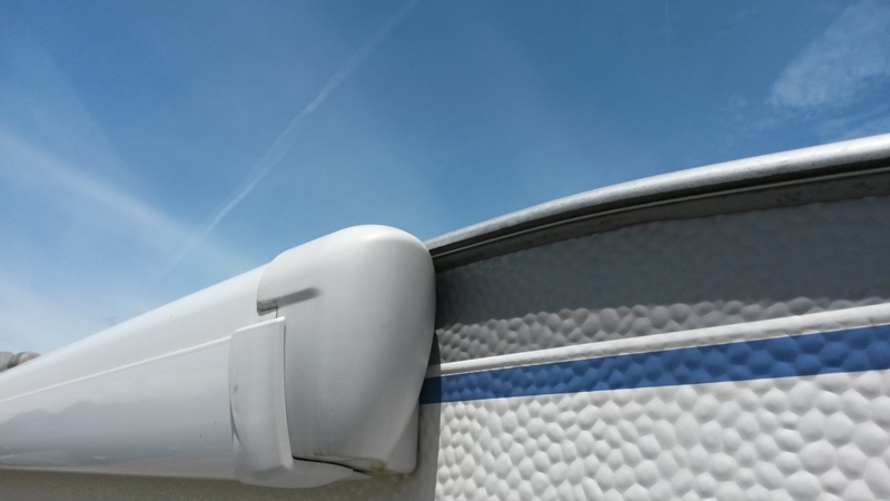

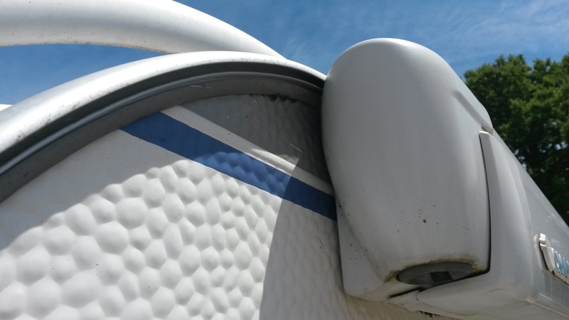

Message par Laz » 30 sept. 2016 12:16
Sur la première image, on peut voir "l'attachement" entre l'Omnistor et le rail de la caravane. :(
Hobby 495UL 2006 + Lancia Voyager 3.6 2014
Re: store omnistor
Message par Menhir22 » 30 sept. 2016 12:26
et sur l' avant dernière photo, on voit bien le boulon,
il ne sert qu' a maintenir le store en latéral afin qu 'il ne se balance pas.
