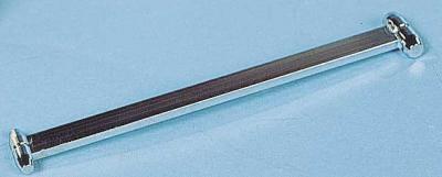

Chaque année en début de saison,je passe du silicone en bombe dans le rail d'auvent !!!
Ca aide à coulisser... :D
Mais si le rail est trop juste, peut être te faudra t-il prévoir un élargisseur de rail :
elargisseur rail.jpg (8.82 Kio) Consulté 3242 fois

Merci de la réponse et de sa rapidité.
J'ignorais l'existence de cet accessoire à bas prix qui plus est.
