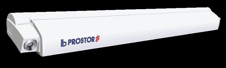

J'en ai déjà discuté sur ce forum ,je regrette d'avoir céder pour le montage d'un store sur cette caravane
pour plusieurs raisons déjà évoquées auparavant
Alors que pendant mon séjour j'ai plusieurs fois le soir fermé le store sans soucis
J'ai encore eu des ennuis de fermeture le dernier jour avant mon départ du camping
Ce jour la la barre mobile l'avant s'est brusquement déréglée et s'est retrouvée
plus basse a l'opposé du coté on l'on enroule avec la manivelle
et donc impossible d'avoir une fermeture correcte
Il a fallu que je dérégle la fixation du bras dans la barre avant
et que je soulève un peu l'extrémité pour pouvoir avoir une fermeture correcte
:x Je ne comprend pas comment ça se dérégle comme ça et que je sois obligé
pour obtenir une fermeture correcte de déplacer a droite ou a gauche
la vis du point de fixation du bras de la barre avant :cry:
Dés le départ j'ai eu des soucis avec ce bras de store ,après un changement en garantie
la première année ,j'ai du lors d'une révision le faire re-règler et je vois que ça recommence :evil:

Pourtant suite a cet incident un gentil camping-cariste
qui m'avait donner un coup de main pour le fermer
ainsi que d'autres voisins caravaniers et m'ont dit que ça arrivé
il y en a même qui ne se cassent plus la tête a le régler ,
ils soulèvent le coté qui ne veux pas rentrer avec la manivelle :roll:

Je ne connais pas ces stores mais si ça se dérègle ce doit être les vis qui se désserent : mettez du frein filet
Re: déréglage de mon Store !
Message par Papy80 » 25 juin 2023 10:42
Bonjour ! :wink:
===2 Mais la barre avant du store étant en aluminium avec le soleil il y a beaucoup de dilatation et le métal <<s'écrase >>
J'avais déjà mis une autre vis en butée de chaque coté de la vis de fixation ,pour qu'elle reste bien en place
mais ça ne marche pas la preuve en est puisque malgré ça bien que la position de la vis n'a pas bouger
le store s'est déréglé quand même !
Il faut que je trouve la cause réelle de ce dérèglement avant de faire un serrage définitif
Déjà ,je pense que la toile ne s'enroule pas bien droite ce qui fait un rouleau conique dans le bout
a cause des bras ne tirent pas de façon parallèle ou n'ont pas la même force de tension
reste a savoir si on peut la régler
Pas Grave j'ai quelques mois pour résoudre ce problème ,car je ne compte pas repartir tout de suite ! :wink:
