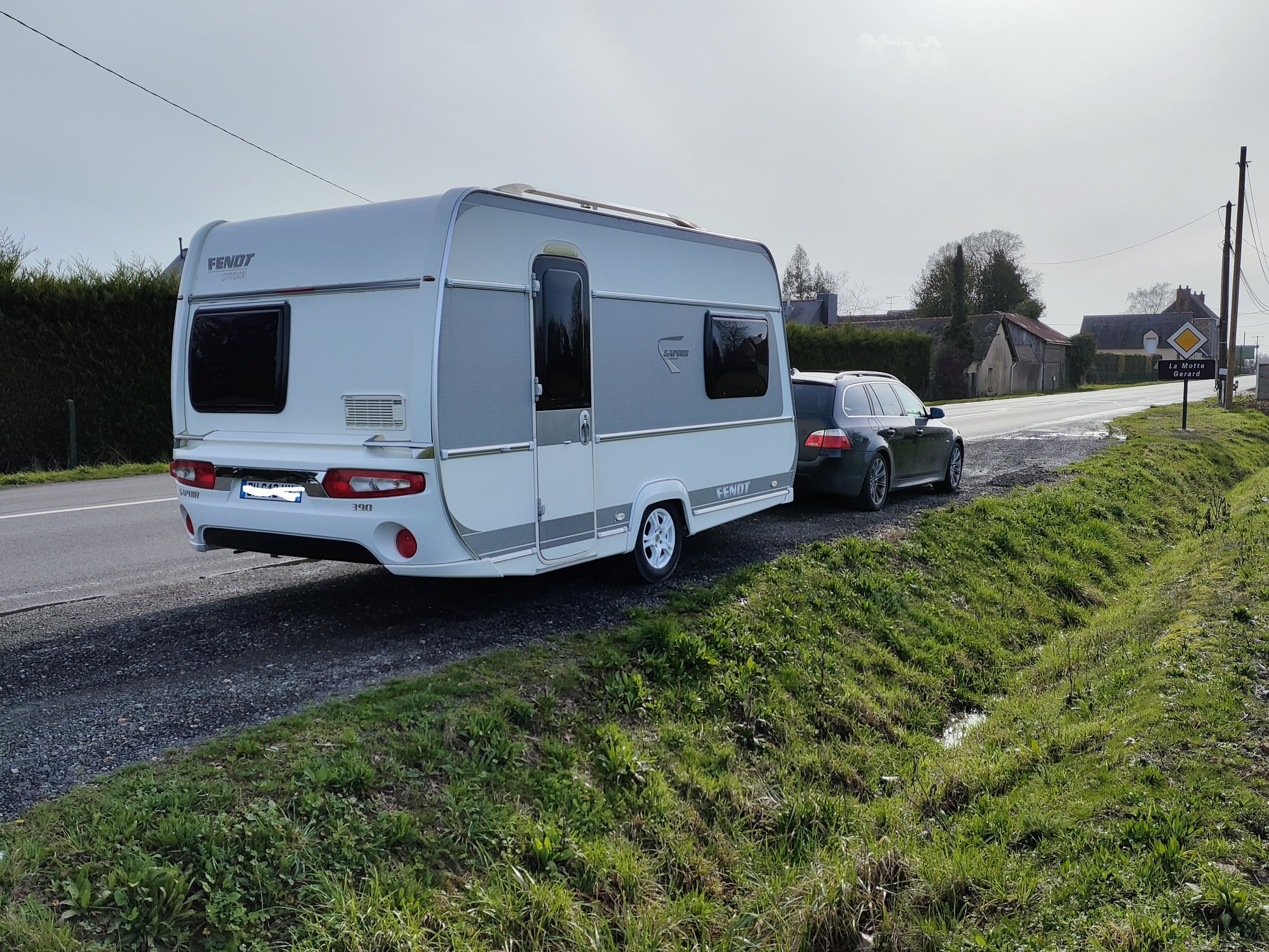

Je possède une Fendt 390 de 2012.
J'aimerais installer un store thule 4900. Pour le montage, il faut percer la paroi de par en par pour y fixer 3 pattes.
Le problème étant que sur l'implantation de la fendt se trouve la douche à l'avant de la caravane ou devrait se fixer une des 3 pattes.
Y'a t-il une astuce?
Sinon un store qui se monte sur le toit mais j'ai les barres tout le long de la caravane donc je sais pas si c'est possible aussi d'y fixer un store devant la barre de toit....
Je veux bien une aide dans ma réflexion 😁
Merci à vous

Oui elle appartenait à des GDV. Donc pas de WC.
C'est une cabine de douche.
Oui vous avez parfaitement compris. Est ce que je traverse la paroi de douche pour y fixer les embases mais niveau étanchéité c'est vraiment pas terrible.
Et je sais pas si la paroi de douche est vraiment coller au mur de la caravane?
Ou bien faut démonter la cabine de douche mais bon v'là le boulot??
Vlà la bête: enfaite c'est une vitre à l'avant factice, derrière c'est la douche...

Effectivement mais avec la barre de toit, faut voir si ca passe.
Faut que je cherche de ce côté là. Car sur la paroi ca me semble compliqué

Sinon quand tu auras percé la paroi tu verras bien si il y a un espace entre les parois, si oui tu peux mettre de la mousse polyurhetane, une fois séchée tu mets une contre plaque (inox ou alu) évidemment tu etancheifies au sikaflex..

Moi je verrais mieux le store sur le toit . Quitte a faire un jeu de plaques pour déporter le store des barres de toit .
Il faut se renseigner il existe des kits pour la fixation sur le toit .

si la cabine de douche ne dépasse pas la largeur de la baie, c' est faisable.
la première patte juste après la baie / cabine
la deuxième à mi longueur ave
la troisième juste avant l' arrondi arrière
la barre de dépliement du store Tulle à gauche face au store, le point de force est sécurisé, pour info Fiamma, la barre est à droite
à voir et prendre les mesures adéquoites,
