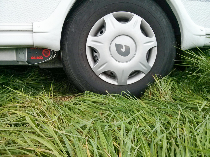

Petit suivi...
Weekend en Bavière dans une prairie bien humide avec des herbes plutôt hautes. On a dételé où on a pu et positionné la caravane avec le Mammut.
J'étais un peu sceptique vu le terrain, mais pas soucis on a pu la positionner exactement où on le voulait.
Bref, jusqu'à présent, que du bonheur!
