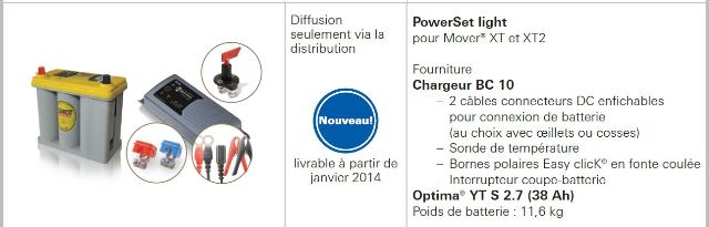

Même réponse que Raymond au sujet du Kit Mover !
Je sais que chez Truma ils mettent une prise sur le timon au lieu d'un coupe circuit
mais chez Enduro-Mover /E-GO/Hypercamp et Cie tout est livré dans le Kit complet:
(Mover/Batterie/Bac a Batterie /cosses / Chargeur/et coupe-circuit )
Un coupe circuit intérieur ça vaut 13 € !

Re: photos emplacement coupe circuit mover
Les Truma avec prise de sécurité, souvent installée sur le timon, devrait avoir le coupe-circuit ...
car page 24 du guide d'installation : Il y a une perte de courant, certes minime, mais bien réelle ...
et dans le Kit ( chargeur + batterie ), le coupe circuit est bien fourni ...
Sans le coupe circuit, le boitier de commande est toujours alimenté ...malgré le retrait de la prise de sécurité ...

merci pour cette précision,
j'en étais certain mais n'avais pas l'info noir sur blanc pour convaincre certains irréductibles gaulois
