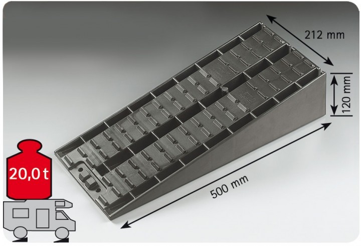

Bonjour, est'il possible de franchir une bordure de trottoir d'environ 8 à 9 cm sans endommager le mecanisme ? Je pense qu'il faut monter une route l,une après l'autre ? Merci

pas conseiller, ça ne monte pas( du vécu ===7 ) .je mes des bouts de bois devant le trottoir

Ça ce monte très bien , mais il faut obligatoirement mettre des cales et monter en pente douce .
Il en est de même pour la descente , à ne pas négliger . J'en connaît plus d'un qui ont abîmés leur mover pour ne pas mettre de cales.

Pour monter sur un trottoir de 8 ou 9 cm, je vous conseille de mettre une planche solide de la largeur du pneu sous chaque roue, pour faire une pente entre la route et le trottoir.
Je fais de cette manière pour entrer chez moi, et j'ai même biseauté légèrement le bout de chaque planche pour faciliter le travail du mover... en plus, je peux utiliser ces planches au camping pour réhausser une roue de la caravane au camping quand l'emplacement est trop en pente.

Cales plastiques !même si la bordure est a pan coupé ! ===8

J'utilise mes cales en plastique et cela va très bien la hauteur de la bordure est assez similaire à la hauteur de la cale ..

cale en plastique malgré que le trottoir soit en pan coupé?
car pour moi il ya un risque que la cale se lève ou dégage quand la roue arrive au pan coupé

:roll: Ouais ! quand j'utilise le mover !
la cale se léve un peu parfois et retombe aussi vite, mais pas au point de remonter dans le passage de roue ! :lol:

avec un pas coupé, pas besoin de cale,
on monte roue par roue, ça va pas vit mais ça monte :mrgreen:
