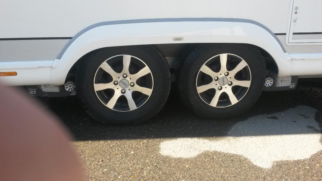

Une question qui pourra me servir pour le choix de la caravane: Un mover pour un DE, il faut 4 moteurs ou 2 plus puissants suffisent?
Merci
Le Berbère
Messages : 1340
Re: déplace caravane Camper Trolley
Message par Le Berbère » 26 août 2020 11:22
moi je n'ais que deux moteurs et cela va 4 serais mieux mais plus 30 /35kgs et presque le double en prix
Messages : 10335
Message par thithi » 26 août 2020 13:29
j'avais hesité entre 2 et 4
