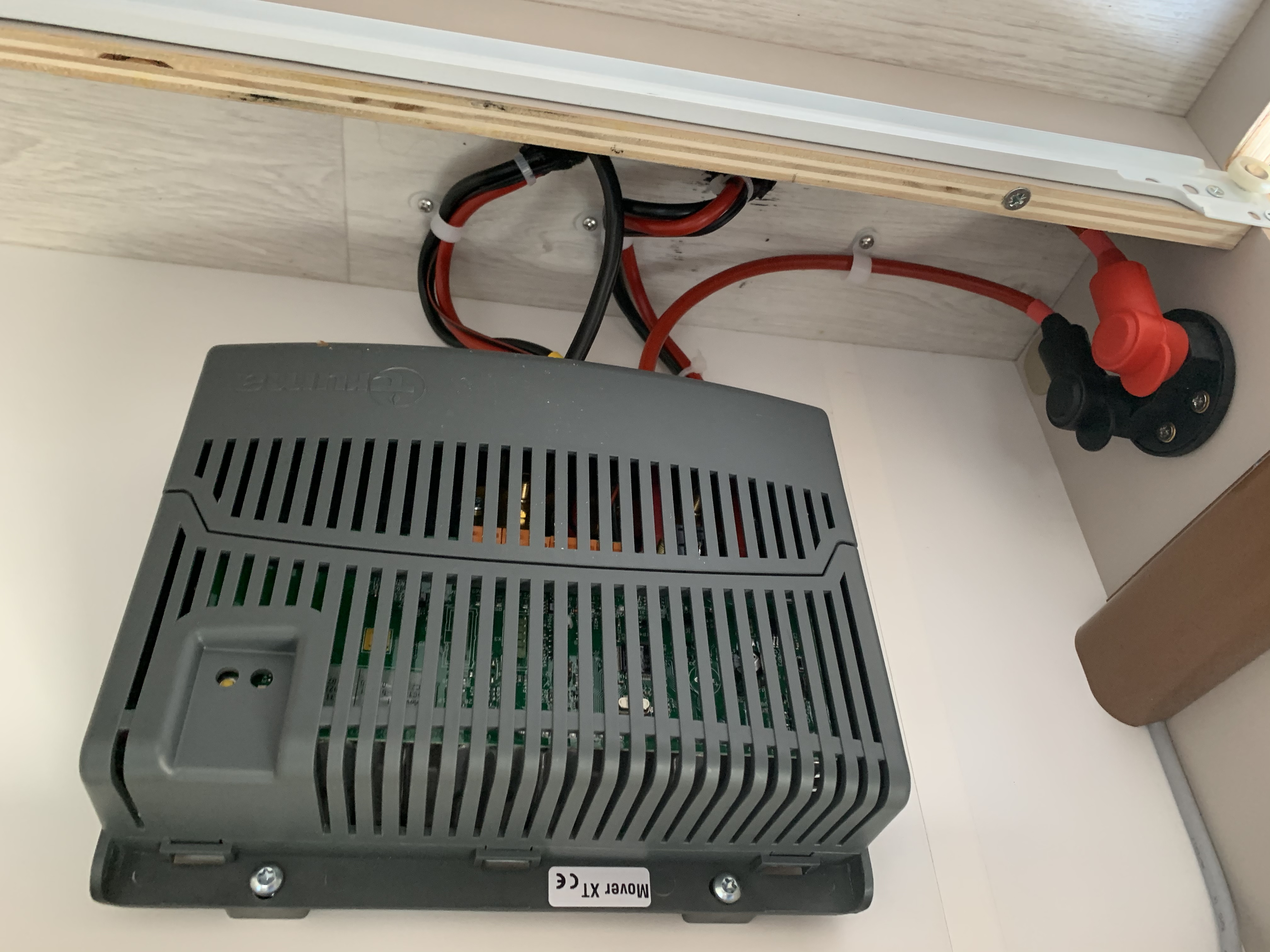

@CousinHub: merci beaucoup pour les photos, c’est très clair comme ça, je pense que je vais faire au plus simple. J’attends qu’il fasse moins froid et je m’y attèlerai (de toute façon je doute qu’on puisse partir avant un moment, ça me laisse du temps).

@cousin hub.
C 'est du travail de pro, bien fait et soigné comme on aime le voir. Félicitation à celui qui l'a fait.

Re: Installation mover XT Truma (réflexions et interrogations)
Comme je l’ai écrit plus haut, je ne vais pas mettre cette prise de sécurité car je mets un coupe-batterie et mon couvre timon est trop épais, je n’ai pas envie de faire des découpes.
Je suppose que si on ne branche rien dans l’emplacement de cette prise sur le boîtier cela shunte la sécurité.
Sev

- Messages : 663
Re
Non c est l inverse : il faut faire un pont.
Ah ok j’avais pensé que c’était l’inverse mais ça paraît logique.
Je ferai donc un court-circuit avec un bout de fil en espérant ne rien faire griller.
Sev
Sev
- Messages : 663
Si tu a peur :essaye déjà sans shunter. Tu verras il ne fonctionnera pas ensuite shunt
Si cela peut te rassurer.
Au premier essai allume la télécommande près de la centrale à peu près 1m pour l appairee

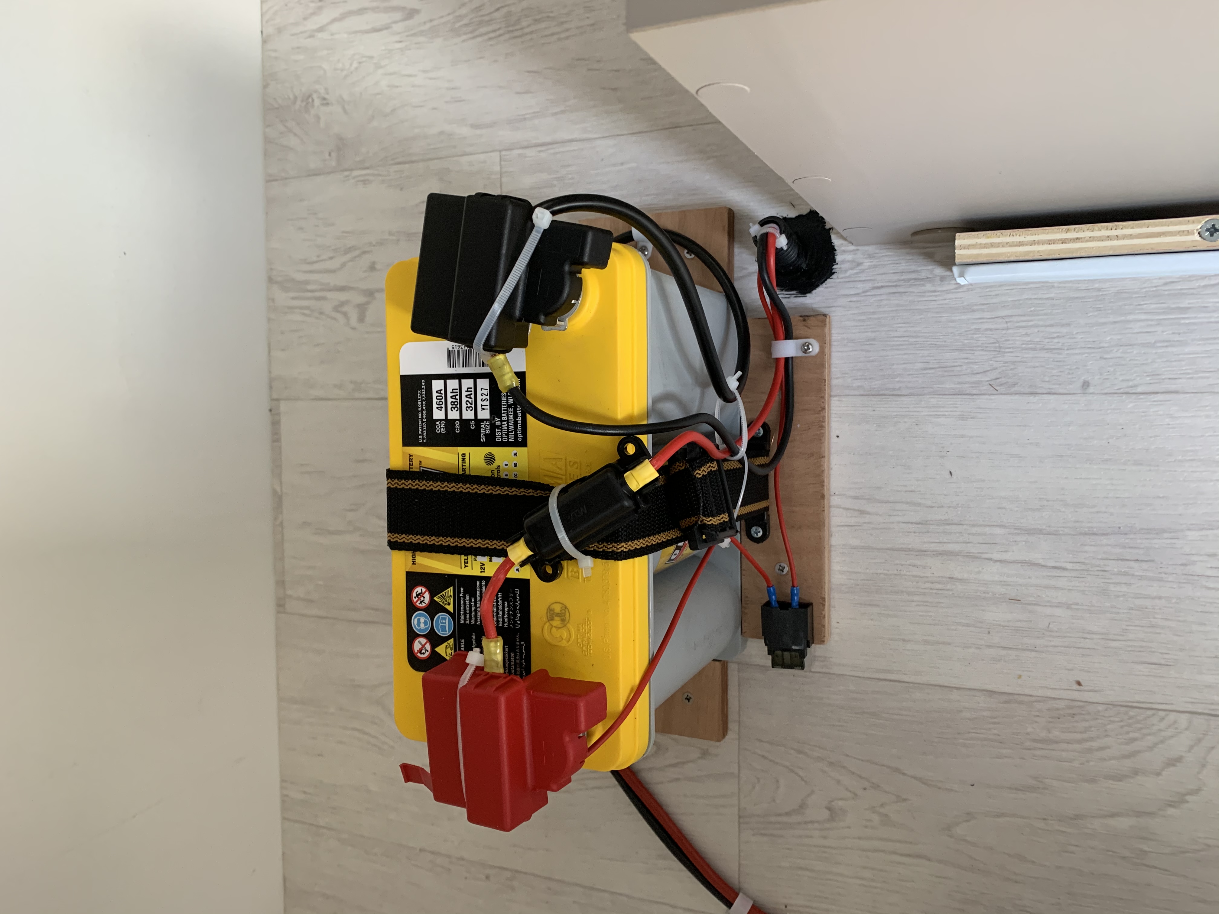

Ok merci CousinHub,
Ta batterie est-elle loin du boîtier de contrôle? On dirait que les câbles batterie-boîtier repartent sous le plancher ?
J’ai regardé la prise et en fait c’est juste un interrupteur qui est actionné par les plots de la prise lorsqu’elle est branchée. Donc je vais monter un fil qui court-circuite.
C’est sans doute ce qui est fait sur le montage d’Alain L550SA puisqu’il n’a pas de prise timon (mais je n’arrive pas à bien distinguer avec les photos en basse résolution).
Sev
Sev
- Messages : 663
La batterie est juste à côté (le bac blanc) les fils batterie remontent le long du disjoncteur 220v. Seul les 4 câbles moteur et le hi-fi passent à travers le plancher

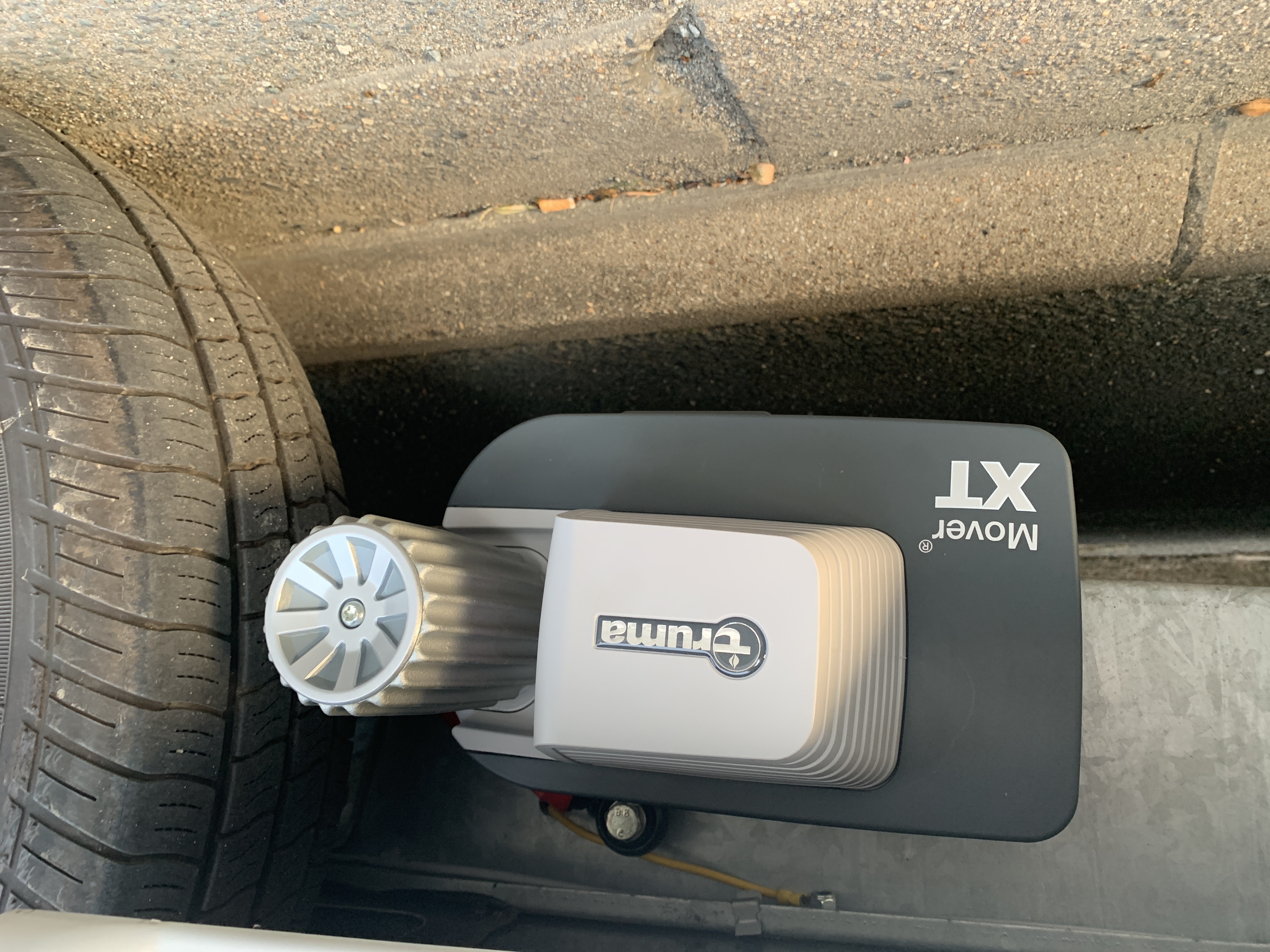

Re: Installation mover XT Truma (réflexions et interrogations)-Posé!
Good Job
Maintenant fini de pousser, place à la télécommande
...super travail en effet !!!!félicitations
@Macdo: Merci, j’avoue c’est vraiment confort et très précis au niveau déplacement.
@Katner: Merci !
@Katner: Merci !
