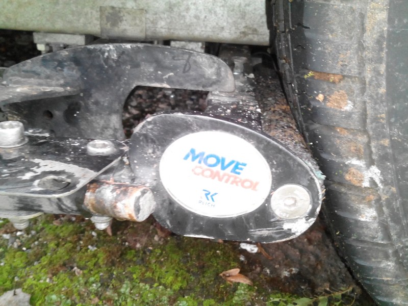

Aprés coup je trouve la déformation moindre une fois que j'ai manoeuvré plusieurs fois, la photo n'est pas assez de profil.

Message par raymondh » 22 nov. 2021 09:00
la déformation me parait "normale" 8)
