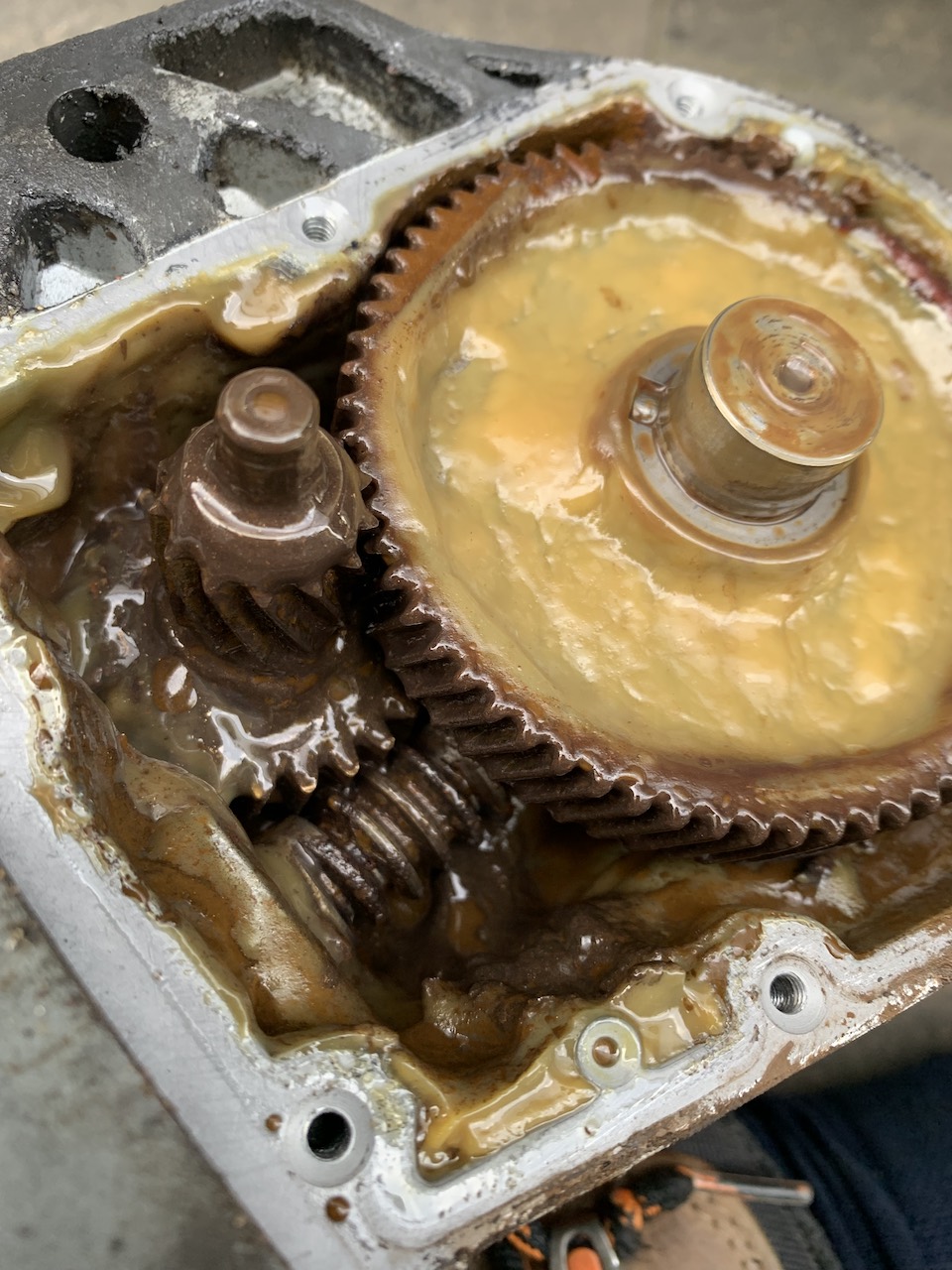

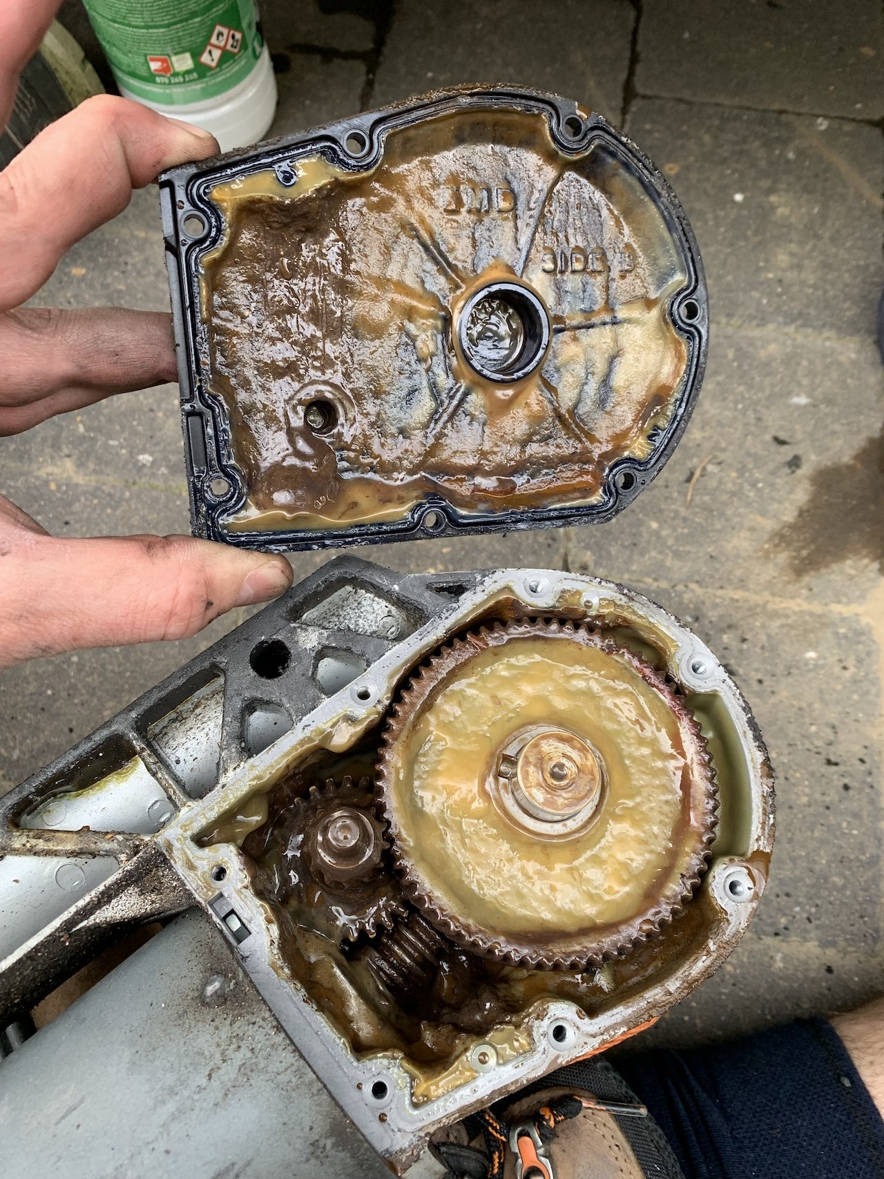

Après ouverture, la boite de transfert pisse d'un jus "eau/oxydation". Je ne vois aucune pièces de rechanges dispo en pièce détachée.
Je me limite donc à un bon nettoyage, et un regraissage copieux.

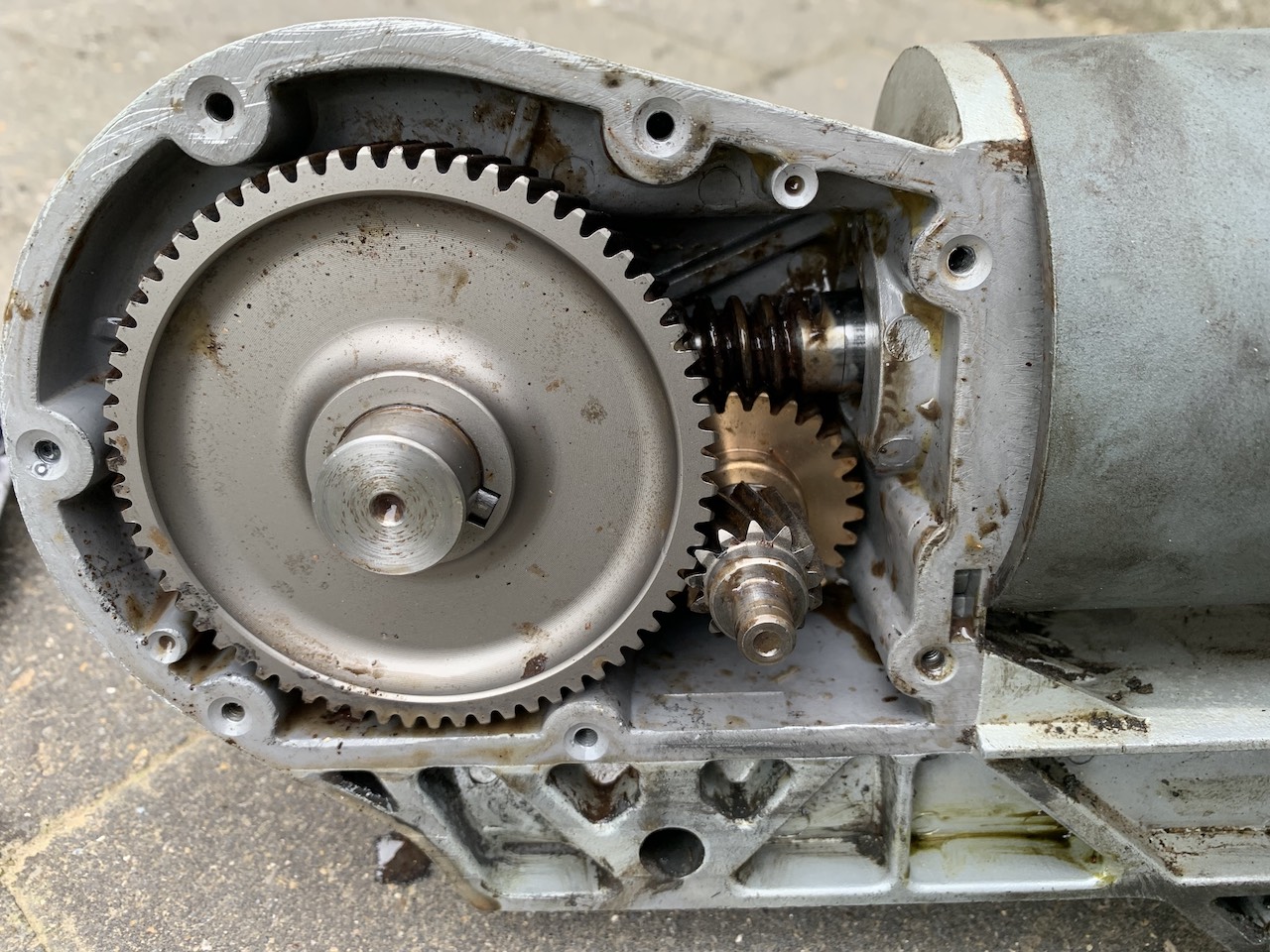

C'est un batteur à mayonnaise???
Re: Bruit Truma SR. Entretient??
L’autre côté c'est chantilly ?

Les pignons ont l'air d'être en bon état .... Espérons que le bruit aura cessé après le remontage.
Pour le joint entre corps et couvercle :
- Tu as conservé l'ancien ?
- Tu mets un neuf ?
- Tu fais avec un produit du style Loctite SI 5980 ?
- Tu mets un neuf ?
Sur la partie arrondie du carter et du couvercle, on voit bien une défaillance du joint ou de la planéité , si c'est la partie inférieure , c'est probablement là ou passait l'eau !!!!
Faire attention au serrage du couvercle pour ne pas le déformer!

Je n’ai pas trouvé de joint en pièce détachée. J’ai refermé après nettoyage et graissage mais je devrais peut être réouvrir pour mettre de la graisse filante (que je n’avais pas) et utiliser le produit dont tu parles pour l’étanchéité.
Il s’agit de la partie haute. Il est possible qu’à chaque vidange demi boiler (qui se trouve au dessus du moteur) les purges créent un filet d’eau pendant 10 minutes juste là au dessus. En roulant sous la pluie aussi bien évidement.
