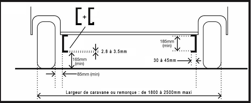

Je viens d’acquérir une nouvelle caravane (Sterckeman 350CP de 2022) sur laquelle je voudrais installer un déplace caravane automatique mais le châssis part en pointe (son épaisseur diminue) de l’essieu vers les extrémités. Alors je pose la question aux esprits avertis pour me conseiller sur un déplace caravane (charge max 900kg), me dire quelle est la référence ou le type de châssis et quelle plaque d’adaptation monter ?

mais sur certaines Sterkeman il faut ajouter des plaques car le châssis n'est pas assez haut
il faut que le châssis fasse 185mm minimum

- cotes-enduro-mover-3597.jpg (32.73 Kio) Consulté 6661 fois

pour ce qui est des cales, chaque caravane est un cas différent
ça dépend de la hauteur du châssis comme indiqué dans le plan que j'ai publié

effectivement, les cales ne sont pas "forcement" necessaires,
phildust doit prendre ses mesures
mon message etait
j'avais dû moi, dans mon cas precis mettre des cales et j'avais choisi celles-ci
mon message etait
