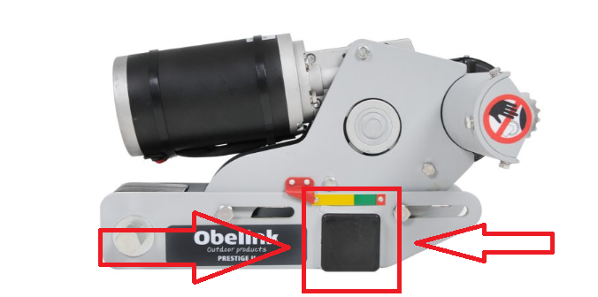

Bonjour David,DavidTrier a écrit : ↑22 févr. 2026 10:25En y réfléchissant, j'ai déjà deux toutes petites questions pratiques : comment as-tu fait pour approcher les moteurs du châssis puis les fixer : les as-tu levés tous les 2 avec la barre qui les relie en place, ou est-ce que tu les as levés et fixés indépendamment l'un de l'autre puis reliés ensuite avec la barre?
Et, pour les levage, as-tu utilisé un cric d'atelier?
Merci![]()
Pour te répondre, j'ai d'abord présenté les deux moteurs sans les serrer puis j'ai passé la barre dans ce tube là pour les axer.
Ensuite j'ai calé avec les deux entretoises fournies puis j'ai serré.
Présenter les deux moteurs + barre seul, sous la caravane était trop fastidieux ou alors il faut les caler mais vue le poids, il vaut mieux les faires un par un.
Raymond, en effet il est recommandé de les couper à la même longueur, maintenant avec 20 ampères de consommation moyenne, passer de 6 mètres à 7 mètres provoquerai une chute de tension maximale de 0.15 volts entre les deux appareils, ce qui est dérisoire. Mais malgré tout pour être parfait il faudrait que ce soit coupé à la même longueur vous avez raison.
