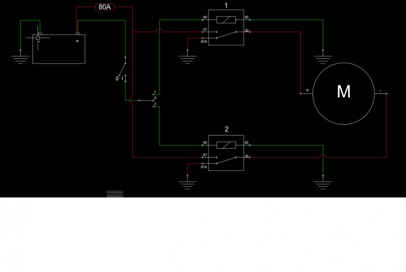

Salut,
Voici le début du schéma de principe :
J'utilise 1 poussoir a levier a 3 position ( on-off-on momentané ) et 2 relais 12V a inverseur ( la broche 87A qui est Normalement Fermé ).
Maintenant il faut que je fasse ce circuit avec une implantation plus réaliste.
A+

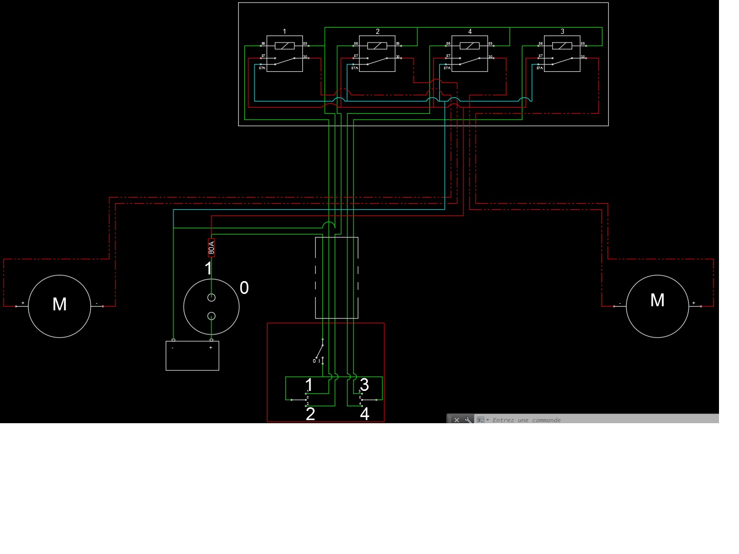

Salut a tous,
Voici mon schéma de câblage suivant la "réalité des lieux".
Pour l'instant je met de coté le module télécommande car je pourrais y revenir ultérieurement et de toute façon j'ai quand même besoin du module de commande " maison ".
L'ensemble est composé :
- coupe circuit (intensité a valider env 160A )
-porte fusible avec son fusible ( intensité a valider )
-4 relais 12 V a inverseur 80A (a valider )
-2 poussoirs a levier momentané on-off-on
-1 interrupteur on-off ( pour le circuit de commande pas de puissance )
-2 boite de dérivation ( 1 pour le module de commande et 1 pour faire office de boitier de commande "a la main" )
-des presses etoupe
-des borne de batterie
-de cosses faston 6.5 et 9.3 mmm
-10 m de cable 5x0.75mm²
- quelque mètre de câble de puissance
A+

Message par raymondh » 25 oct. 2018 15:16
et maintenant............... :idea:
le fil vert sur le bouton vert, le fil rouge sur le bouton rouge

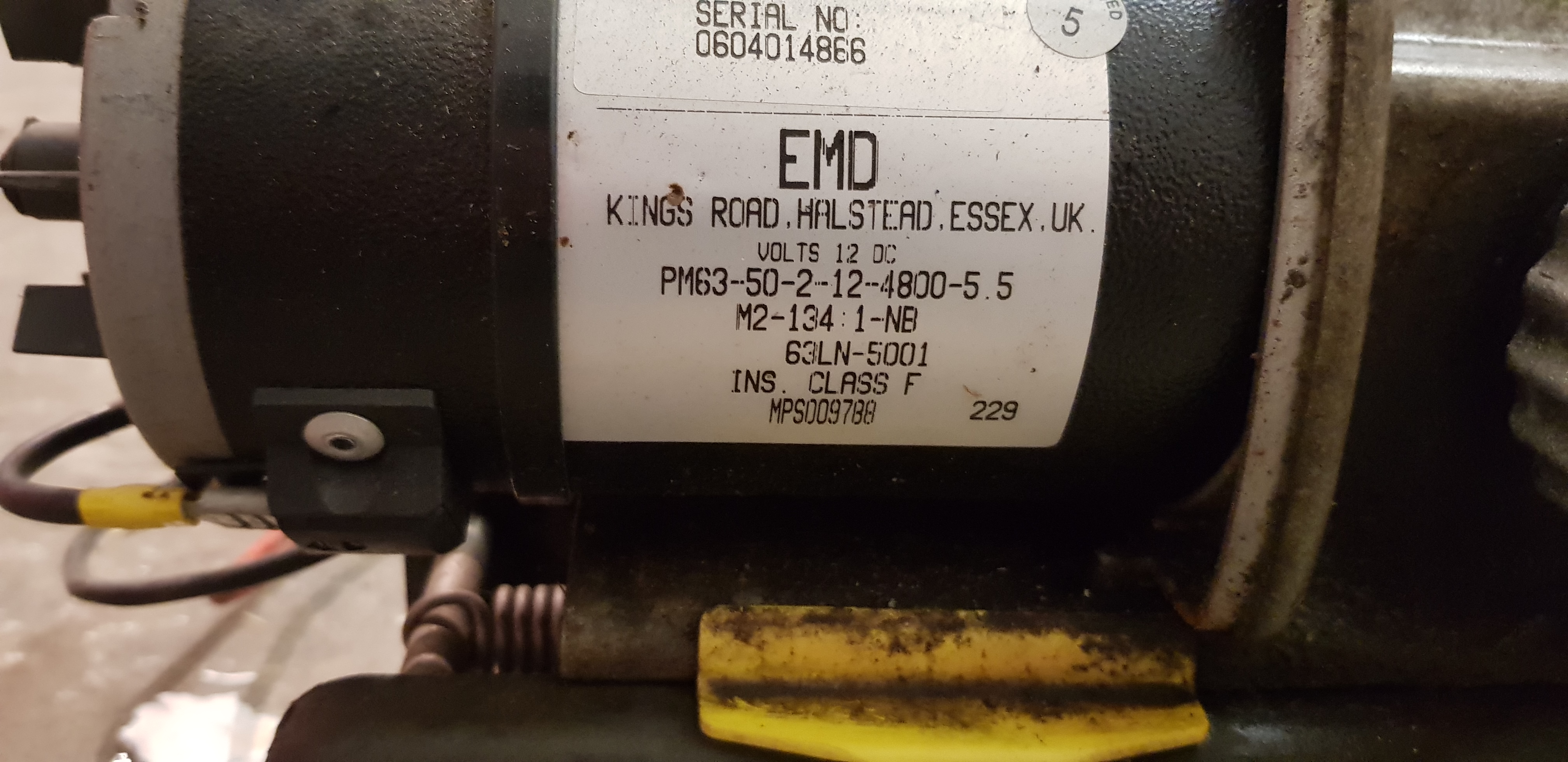

Salut a tous,
Avant toute choses : ne pas trembler pour ne pas faire de la mousse.
Bon j'ai récupérer le matos mais en retirant les capot moteur je ne trouve pas d'info sur l'intensité max.
Sur le PDF de la notice de montage il y a bien des infos d'afficher a savoir : 20 A en moyenne,et 120 A max.
La dernière valeur me parait énorme, tandis que la première ( 20 A ) me semble trop faible pour dimensionner tout les organe électrique de commande ( relais, fusible, coupe batterie, section de câble ).
Je pense partir sur des relais de capacité de 60 a 80 A , un coupe batterie (500 A de chez Conrad ) et un fusible haute performance de 150 A ( par contre sur un site de pièce détaché le fusible a une capacité de 125 A !!).
Voila si vous avez des infos sur ces valeurs ou des bon plans pour les fournitures n’hésitez pas , ce sera bienvenue.

Salut,
Voici une photo de la plaque d'un moteur :
D'aprés ce que j'ais trouvé sur le net, ce sont des moteurs de marque PARVALUX d'une puissance de 229w a une vitesse de 4800 tr/min.
Voila .

Message par raymondh » 09 nov. 2018 13:55
d'où la formule
229:12 = 19,08 A 8)
ça peut servir pour connaitre la force du fusible à mettre

Re: commande filaire pour déplace caravane
Message par DEN62 » 26 nov. 2018 11:11
Salut
Oui mais le - 50 - voudrais dire classe de 50 A !
Du coup j'hésite mais je crois que je vais partir sur une installation a 80 A pour éviter des problème ultérieur.
