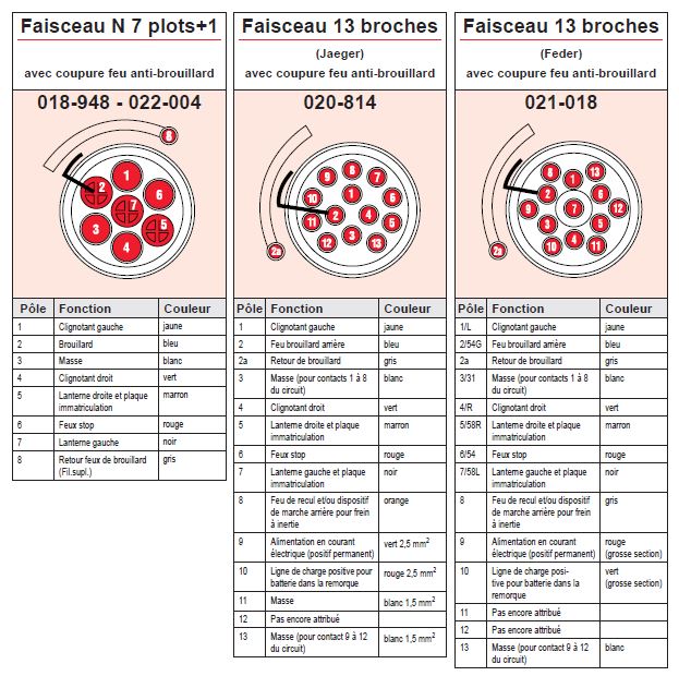

hier j'ai fais testé ma prise 13 broches à mon voisin électricien, car Citroën m'avait installé un + après contact tournant (section 4mm2) mais malgré tout mon frigo trimixte n'a jamais refroidi en roulant.
j'avais donc des doutes sur le branchement, après test les masses 11 et 13 sont ok et j'ai du 14.4 volt sur les plots 9 et 10.
du coup je pense que le problème venait plutôt du coté caravane (conso de 13A en 12v), qu'en pensez vous ?
sur le nouveau frigo xxl freeze qui consomme moins de 4A je ne devrais pas avoir de problème, je testerai ça lundi 25/03 en ramenant la caravane.
si le frigo fait bien du froid je prendrais une batterie de petite capacité uniquement pour le mover.
mais si le nouveau frigo ne fais pas de froid d'ou peut venir le problème selon vous ?

Re: Quelle Batterie
Message par Menhir22 » 18 mars 2019 14:06
du coup je pense que le problème venait plutôt du coté caravane (conso de 13A en 12v), qu'en pensez vous ? tout à fait normal
[/quote]
jamais eu de problème avec le compresseur en 12 V
le jour où j' en retrouve un en 2 portes en occasss bon état ( 1600€ en neuf ) je saute le pas

Re: Quelle Batterie
Message par Menhir22 » 18 mars 2019 14:23
pourquoi le + permanent ?
sur quoi tu branches ton frigo à compression ? sur le 9 ou le 10 ?
moi, c' est branché sur la batterie,
tu roules le 13 recharge la batterie, le 9 éclairage et pompe
tu passes en 230 V, le chargeur maintient la batterie :mrgreen:
si tu as un plan électrique, regarde bien où est branché le frigo !
j' ai une batterie de 90 Amp, tout est dessus
les vérins
les movers
l' éclairage à led
la pompe
le chauffe eau à gaz
le convertisseur 12/ 230 V car le frigo est un 230 v, nickel sur la route
à toi de voir :mrgreen:

Menhir22 a écrit :
18 mars 2019 14:23
j'en sais rien, je rapporte les propos du concessionnaire
pfff j'en sais rien j'ai le jus sur les deux
le 13 c'est la masse pour les plots 9 à 12 chez moi
fagorn
Messages : 1273
Re: Quelle Batterie
Message par fagorn » 18 mars 2019 15:29
de toute manière je verrais bien en revenant, avec 7 heures de route le frigo aura bien le temps de refroidir si ça marche.
le gros câble que ma tiré Citroën vas sur le plot 10, peut être que si ça ne marche pas je peux faire un branchement du 10 vers le 9 ?
Re: Quelle Batterie
Message par Menhir22 » 18 mars 2019 15:39
laisse comme ça
puisque le faisceau est prévu pour brancher le frigo sur le 10 donc , ça devrait fonctionner :mrgreen:
on en reparle après ton essai routier.
je t' ai dit, brancher batterie car si tu t' arrête pour casser la croute, le 13 est coupé, le frigo sur batterie cara. peut éventuellement tourner et vu ce qu' il consomme, elle ne sera pas à plat
