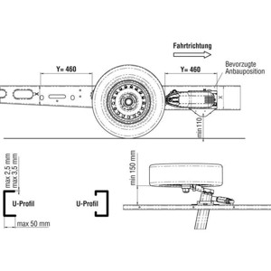

Dans les 2 photos , la garde au sol est sensiblement la même
Regardes bien la photo là ou c'est marqué GO2 ( tube support de 50 ) toute la mécanique est au-dessus
L'axe du rouleau est à plus 10cm par rapport au dessous du chassis
Re: quel mover pour une La Mancelle surbaissée de 2004
De toutes façons en montage normal avec un longeron a 17 cm du sol
même les compact Truma XT n'ont qu'une garde au sol d'environ 11cm quand la caravane est au sol
qui est dans la norme pour tous les caravanes a chassis classique même le Alko marqués M

Bon alors voici l'info, le seul qui peut être monté est le Reich Eco, avec inversion des moteurs, maintenant chacun fait comme il veut

Le mover Reich Economy Ligth est fait pour les caravanes a chassis surbaissé comme les La Mancelle ou les Silver
mais peut-être monté sur les autres chassis !
