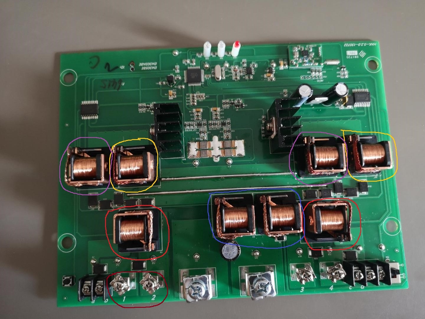

j'ai fait 2 photos assez grande pour voir un peu plus les détails,
mes soucis es je pense avant les bornes 1/2 entouré en violet.
les 2 relais bleu collent quand je met la télécommande en service
les 2 relais rouge collent quand je demande l'enclenchement ou déclenchement des moovers (enclenchement automatique)
les 2 relais jaunes collent quand je demande au moover D ou G de faire avancer la caravane
les 2 relais violet collent quand je demande au moover D ou G de faire reculer la caravane
je ne comprend pas comment il fait pour definir D ou G vu que c'est le même relais qui colle.
comme dit tictac21 j'ai l'impression qu'il manque d'intensité pour l'alimentation.

Re: panne moover hypercamp
as tu essayé de nettoyer les contact des relais (en rouge sur le dessin )(en debranchant au préalable de l'alim . A priori les contacts ont charbonné (noirci ). A nettoyer avec du papier 000 tranquillos sans poncer ! et dégraissage a l'alcool (normalement cela justifie le changement des relais, là c'est une "procédure d'urgence")
Autrement je ne vois pas très bien ,mais il semble que les éléments de protection (rectangle bleu clair) semble être des fusibles en cms (composant de surface) à tester au metrix comme un fusible
et au finale le transistor de puissant en rectangle violet Attention en cas de changement , fer a souder pas trop chaud et remettre de la pâte thermique .
il a bien une symétrie droite gauche sur la carte..
voila les rectangles rouges pour les relais ...
