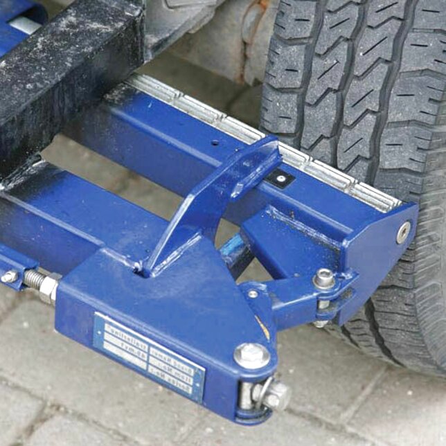

ACL 78 ont monté le mover sur ta Fleurette devant ou derrière les roues :?:
Car si c'est bien du même mover que l'on parle (il n'y a qu'un coté sur la photo )
du fait de sa conception installé devant les l"axe cranté (galet) arrive au contact en premier
sur l'intérieur du pneu si il est monté devant les roues
et monté a l"AR le galet arrive sur l'extérieur du pneu ,
mais il arrive bien en bais puisque c'est un parallélogramme déformable

Message par Papy80 » 03 déc. 2022 11:18
Tout a fait puisque ce doit être le même que j'ai sur mon Antarés
mais le concessionnaire les a monté devant les roues :wink:

Pourtant sur la photo et sur la page 5 de la notice
il semble bien que le galet ne peut pas être parallèle a la bande de roulement ! :roll:
Comme<< Alivju>> je suis preneur des photos quand tu pourras en faire pour que je vérifies ça ===2

Sur la photo de Papy 80 on voit que le mover est soudé sur le tube carré noir
Ai je bien vu?
Messages : 4857
Re: Reich move control
Message par ggJ » 03 déc. 2022 23:00
Effectivement il paraît être soudé au châssis
Comme ça il ne risque pas de bouger .
Et il sera (si c'est le cas) démontable à la meuleuse :mrgreen:

:roll: C'est juste pour l'exemple(mauvais sans doute) :mrgreen: ,
n'ayant pas la caravane sur place ,j'ai trouvé cette photo sur le net !
A part que sur mon Antarés le mover Reich est à l'AV des roues
il est exactement monté comme dans la Vidéo Obelink
par pincement avec les brides et les butées anti recul AV AR sur le longeron !

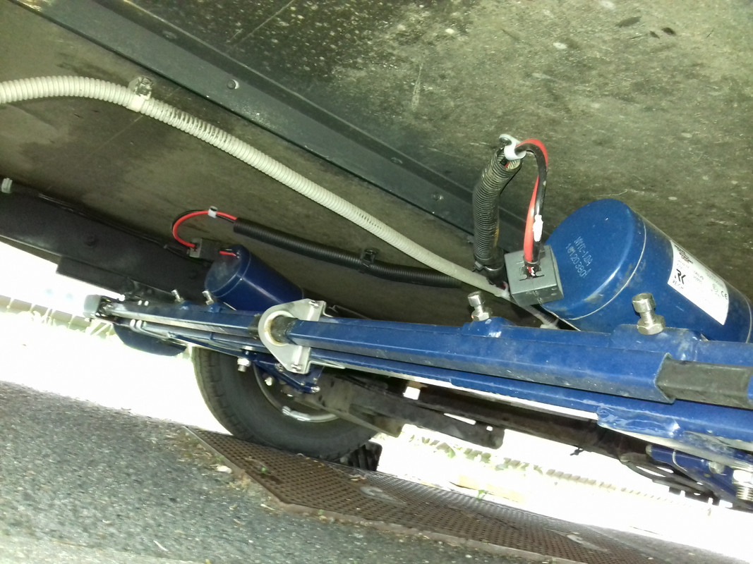

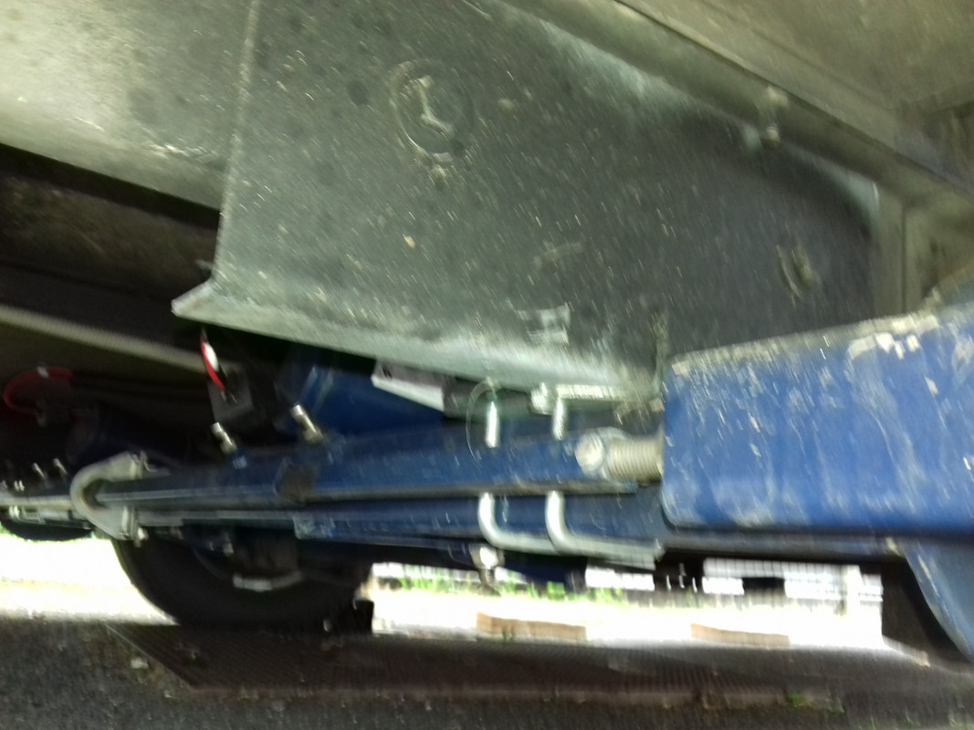

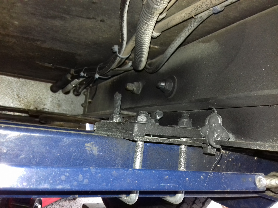

Message par daniel77 » 24 avr. 2023 18:23
comme promis voici le montage de mon déplace caravane sur la Fleurette
@Papy 80 j'ai lubrifié comme indiqué dans la notice toutes les articulations avec du WD 40 je puis t assuré que le rapprochement des cylindres se fait sans effort particulier
