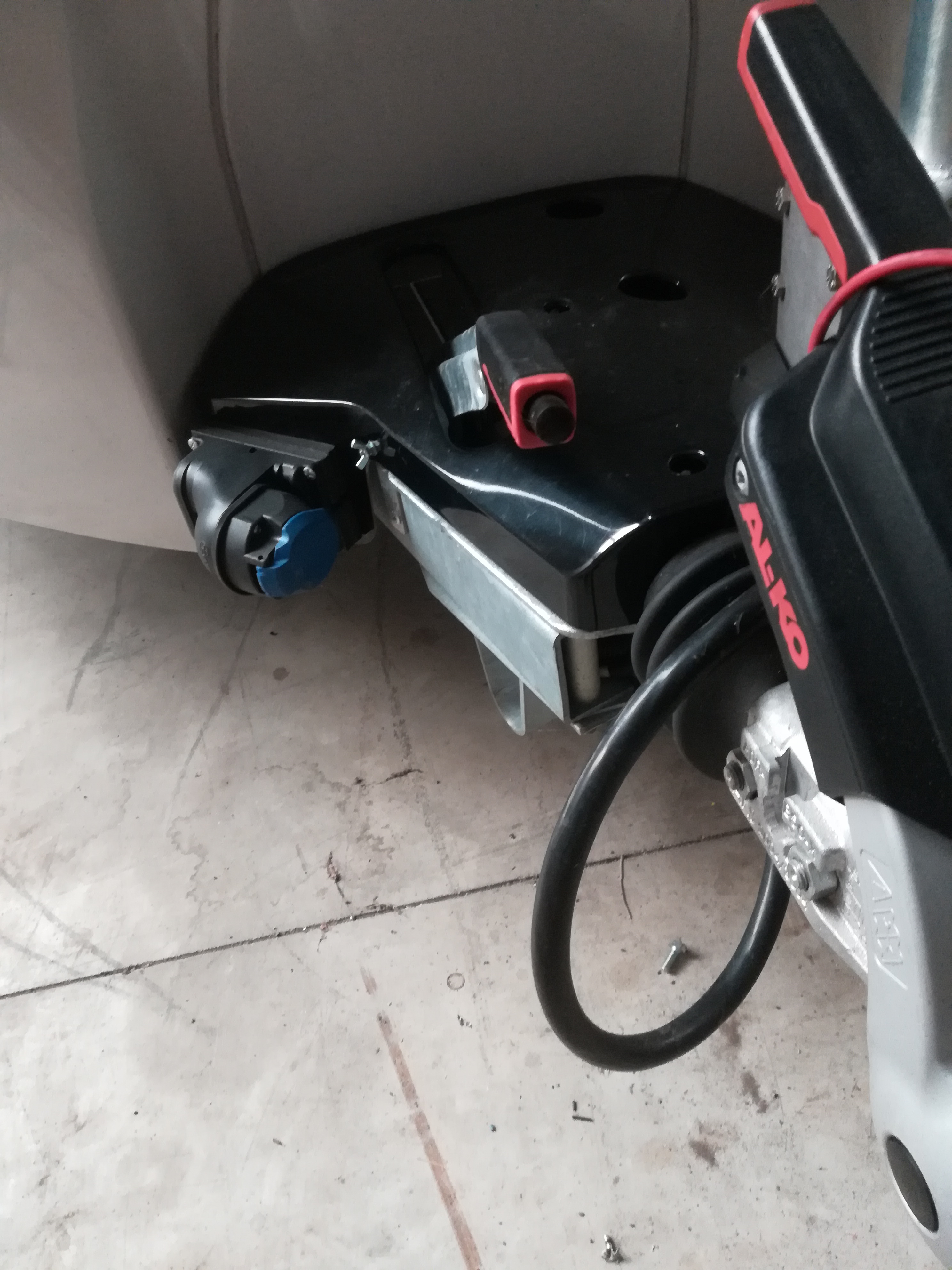

C’est plus parlant cette photo :
- EAEA5157-ED62-4A86-9D00-5DFBFFE4DF22.jpeg (141.24 Kio) Consulté 10375 fois
Ford Tourneo Custom 9pl Alko AKS 3004 caravelair 426 Antares luxe de 2016.

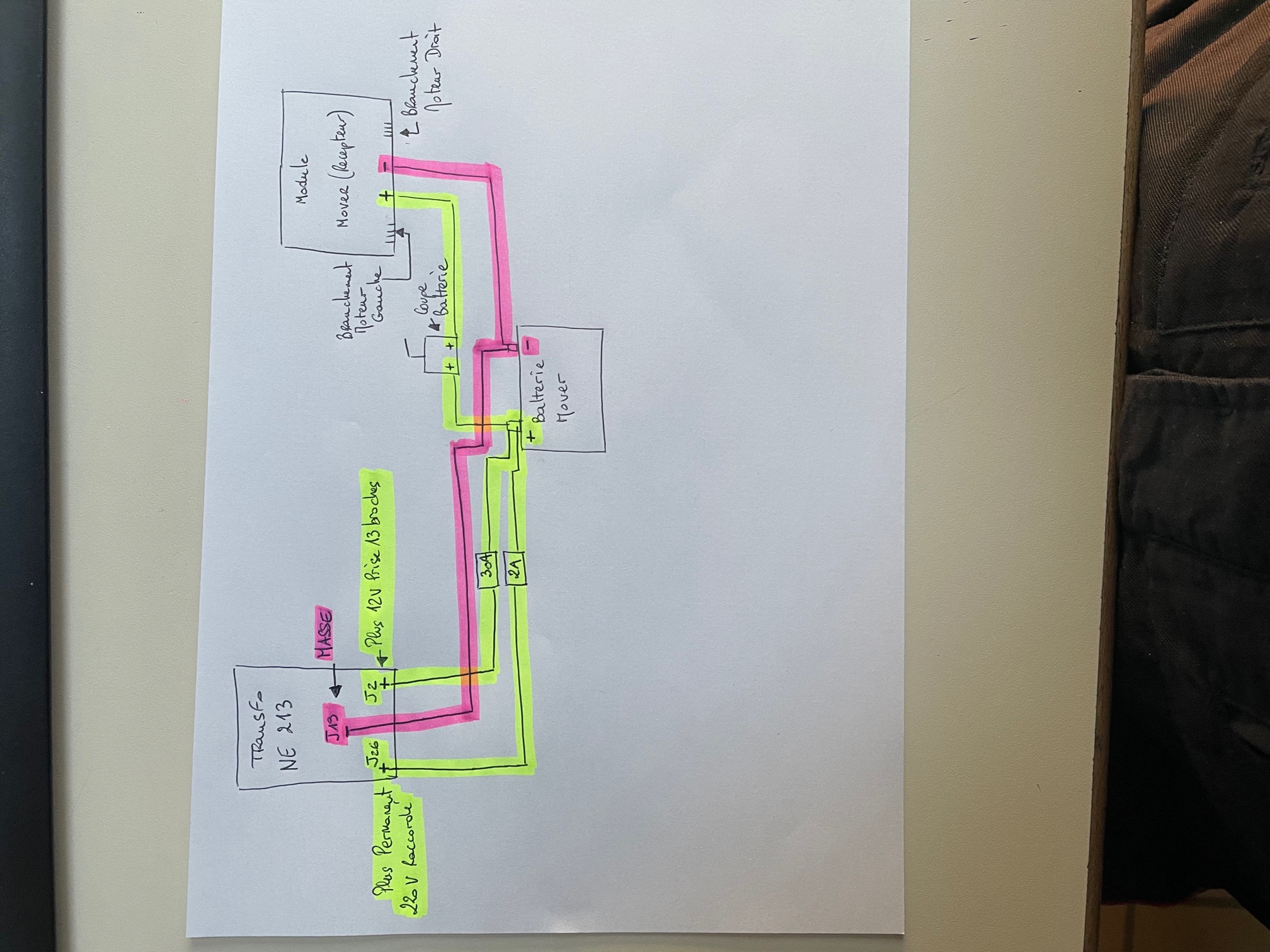

Moi j’ai fait ça sur ma caravelair équipée du NE 213.
Bon je suis pas un grand dessinateur mais ce te donnera une idée.

La prise sur fleche
La prise sur fleche
Re: Installation mover XT Truma (réflexions et interrogations)
Merci Cousin Hub mais j’ai décidé de ne pas mettre cette prise. J’ai un couvre timon qui ne permet pas l’accès à ce dernier, je n’ai pas envie d’y faire des découpes et je vais installer un coupe-batterie sur l’alimentation donc cela ferait doublon.

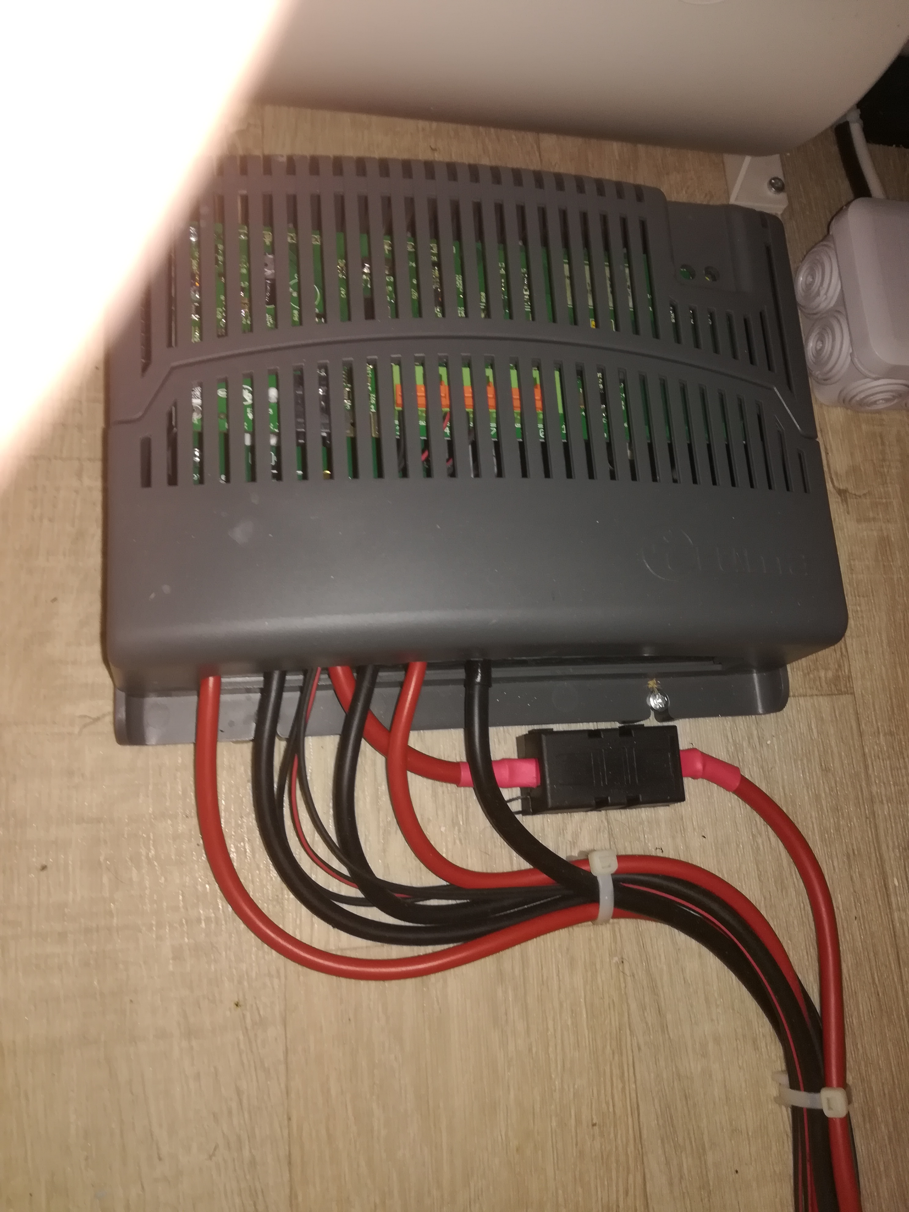

Coucou sev J ai regardé le montage usine de mon truma xt.
Il n y a pas de silicone à la sortie des moteurs. Les câbles ne passent pas dans des gaines. La gaine amene le câble type haut parleur à la prise sur le timon.
Vue du boîtier
Vue du boîtier

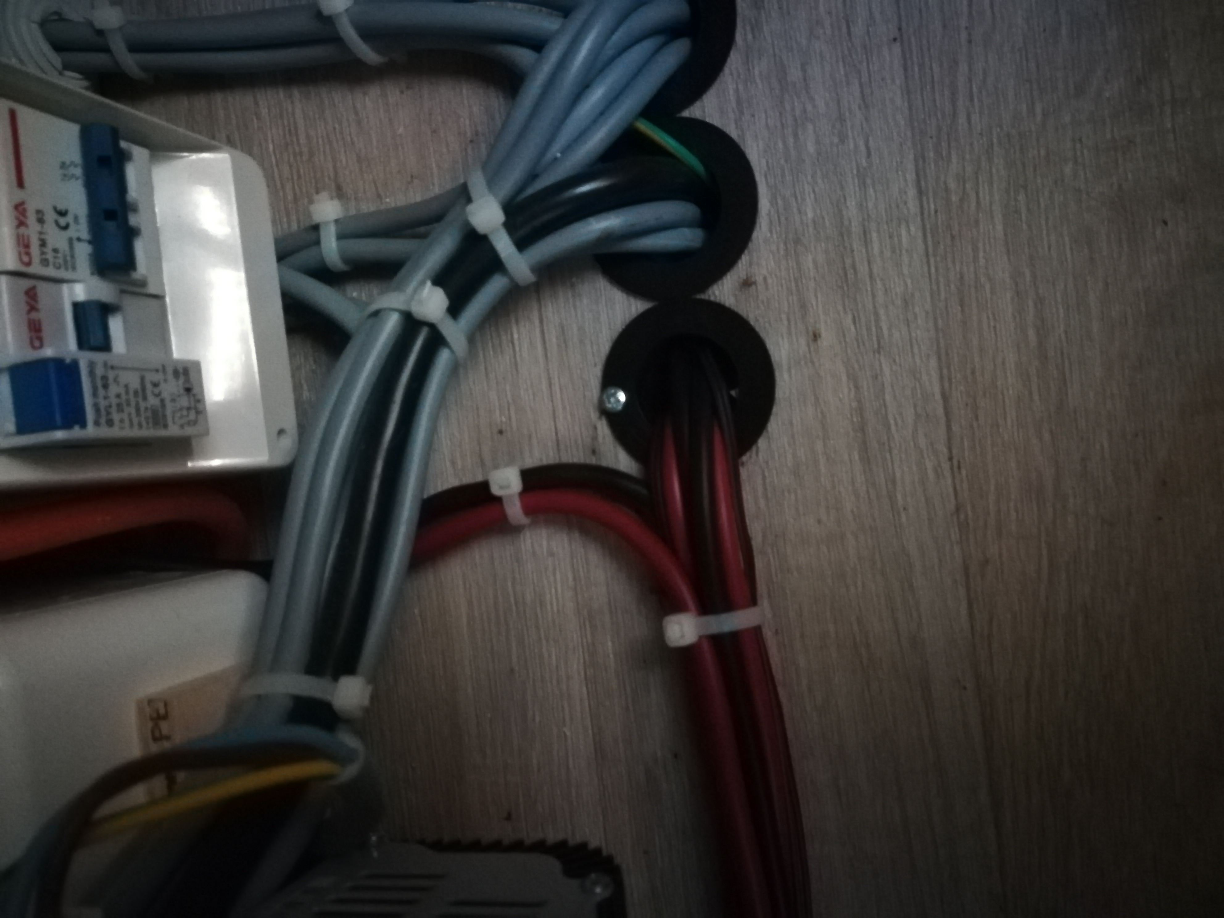

Un seul trou ds le plancher
