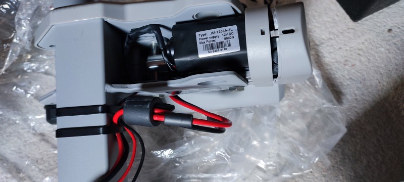

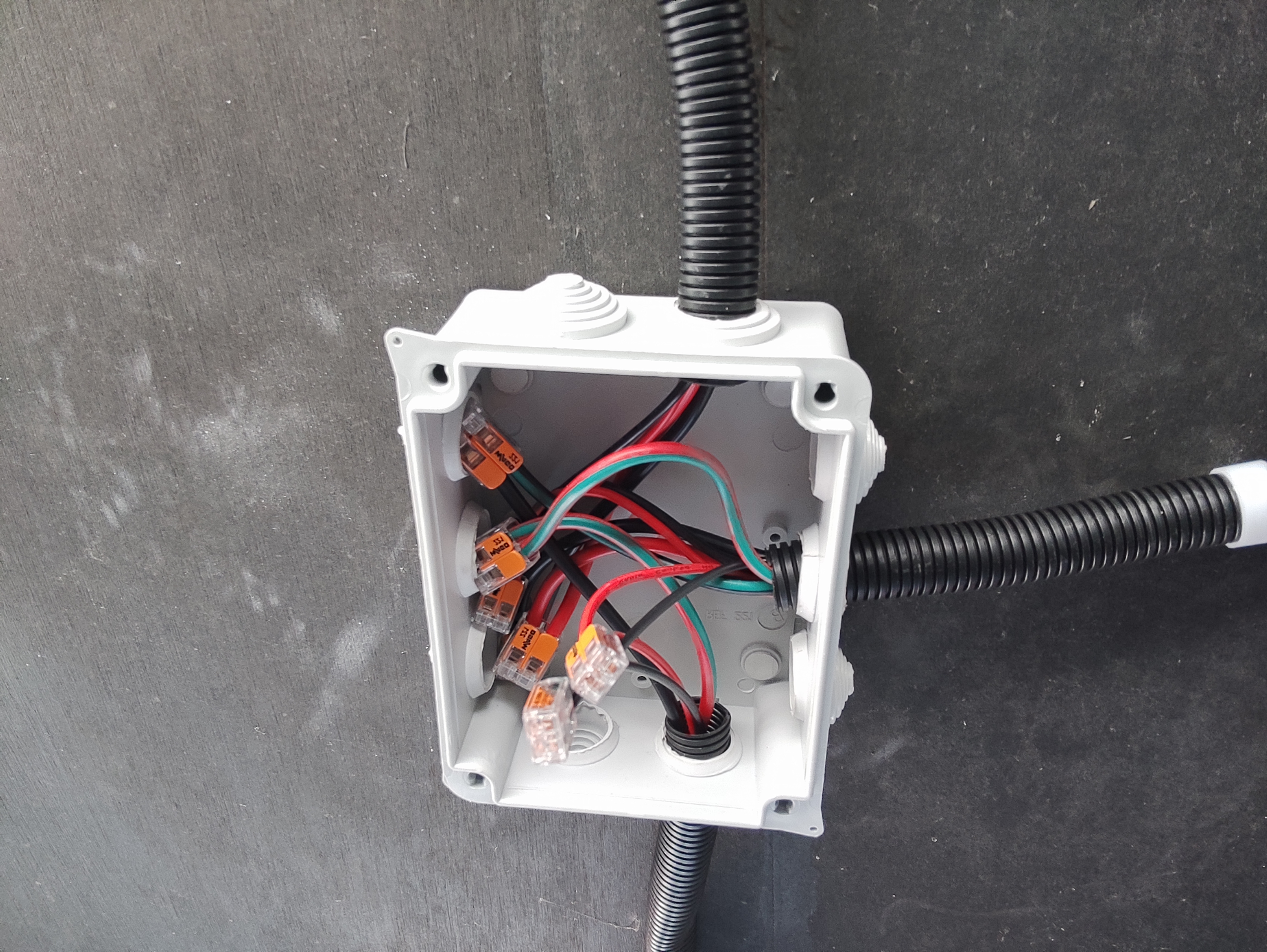

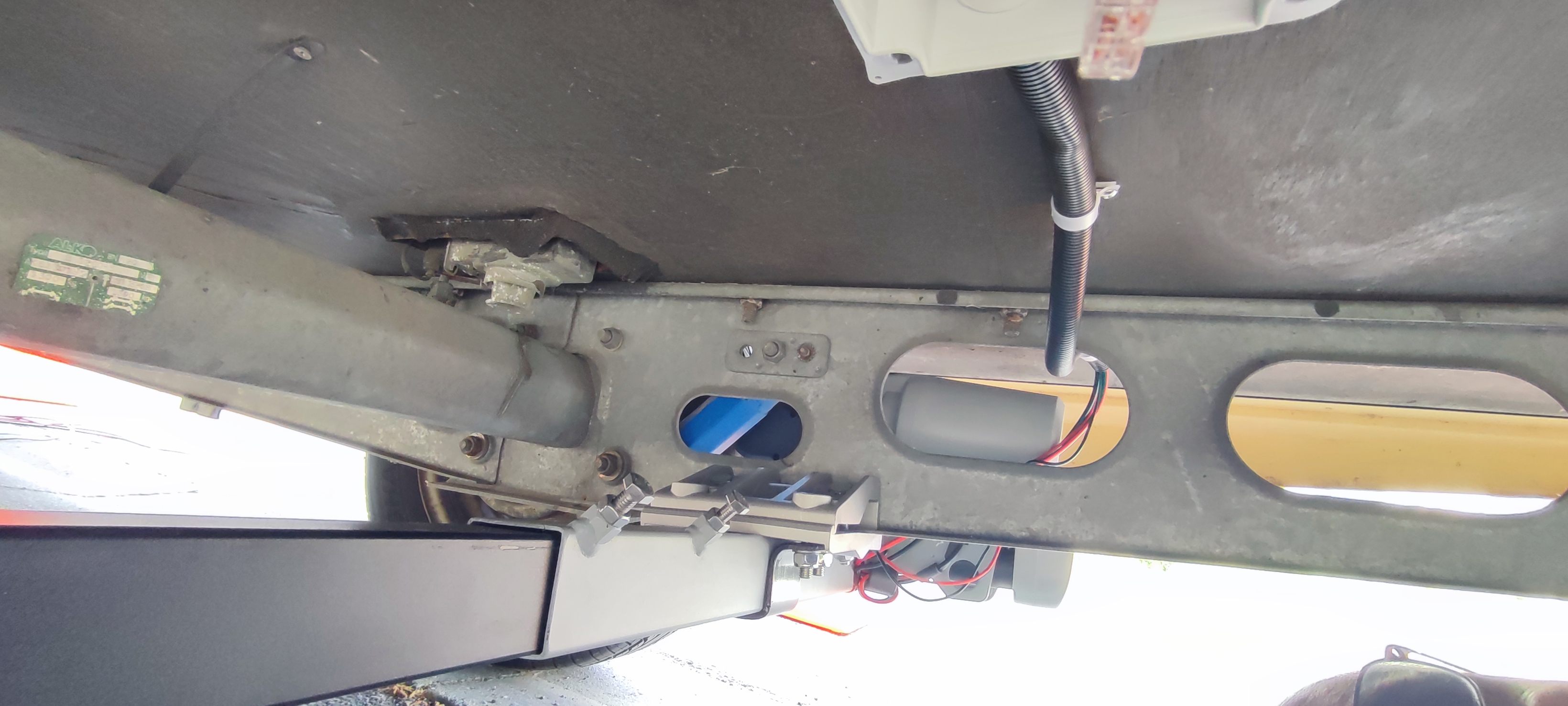

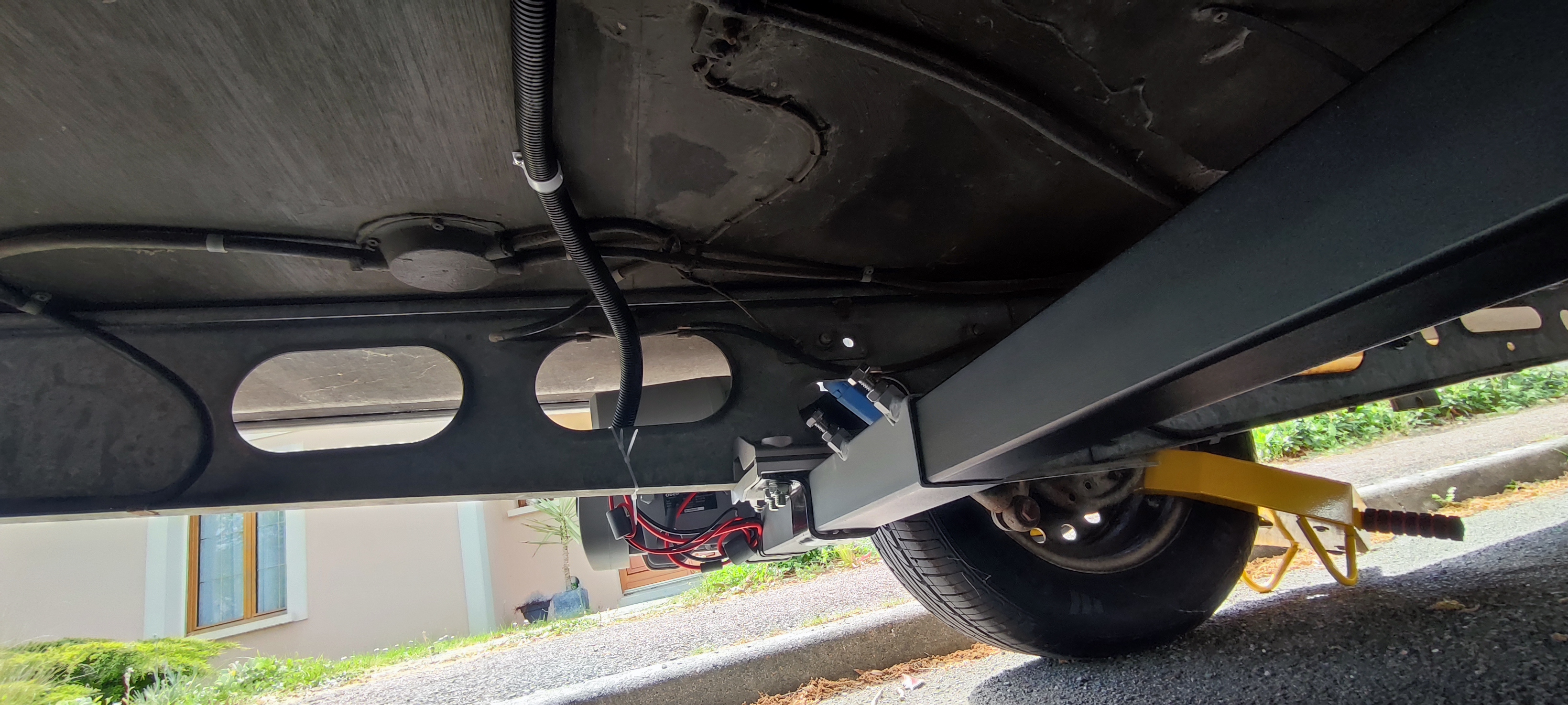

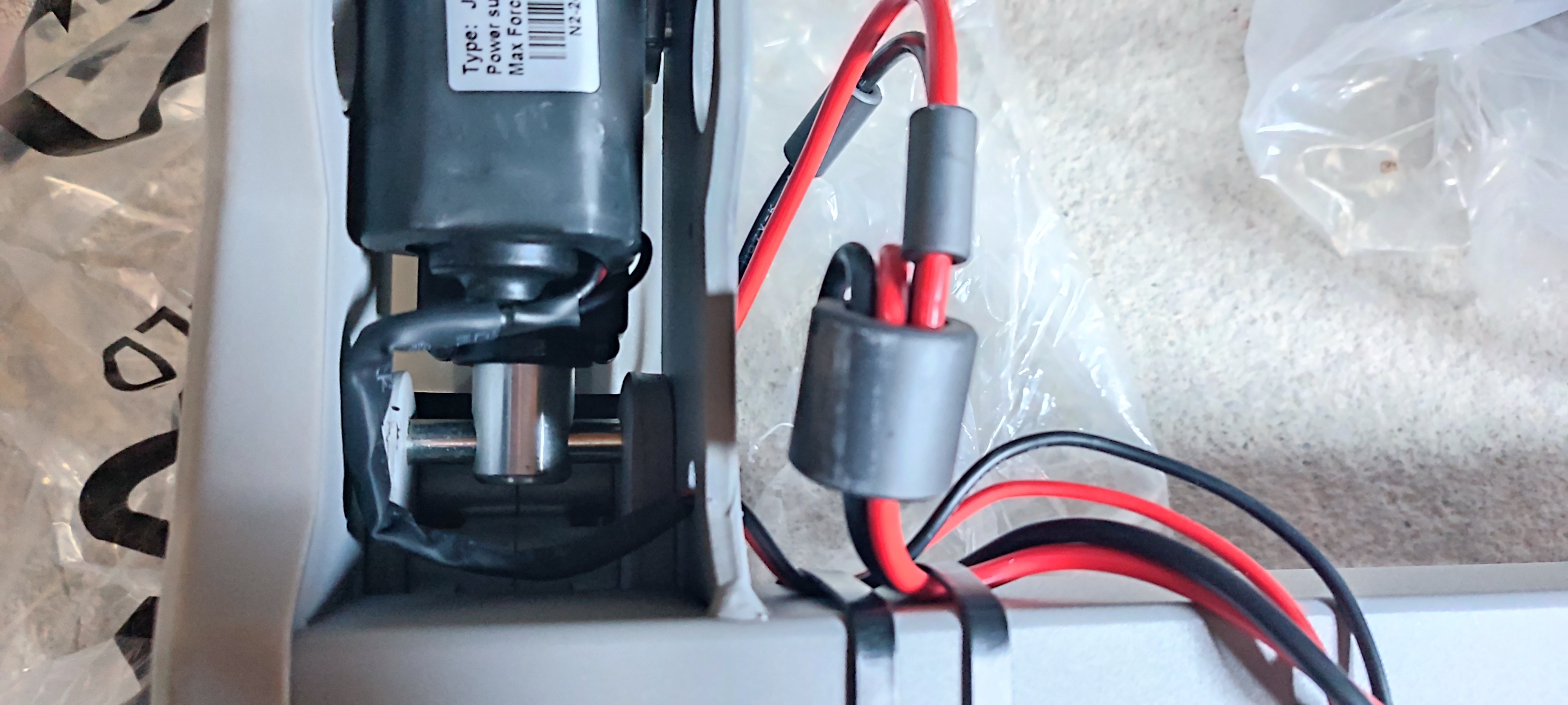

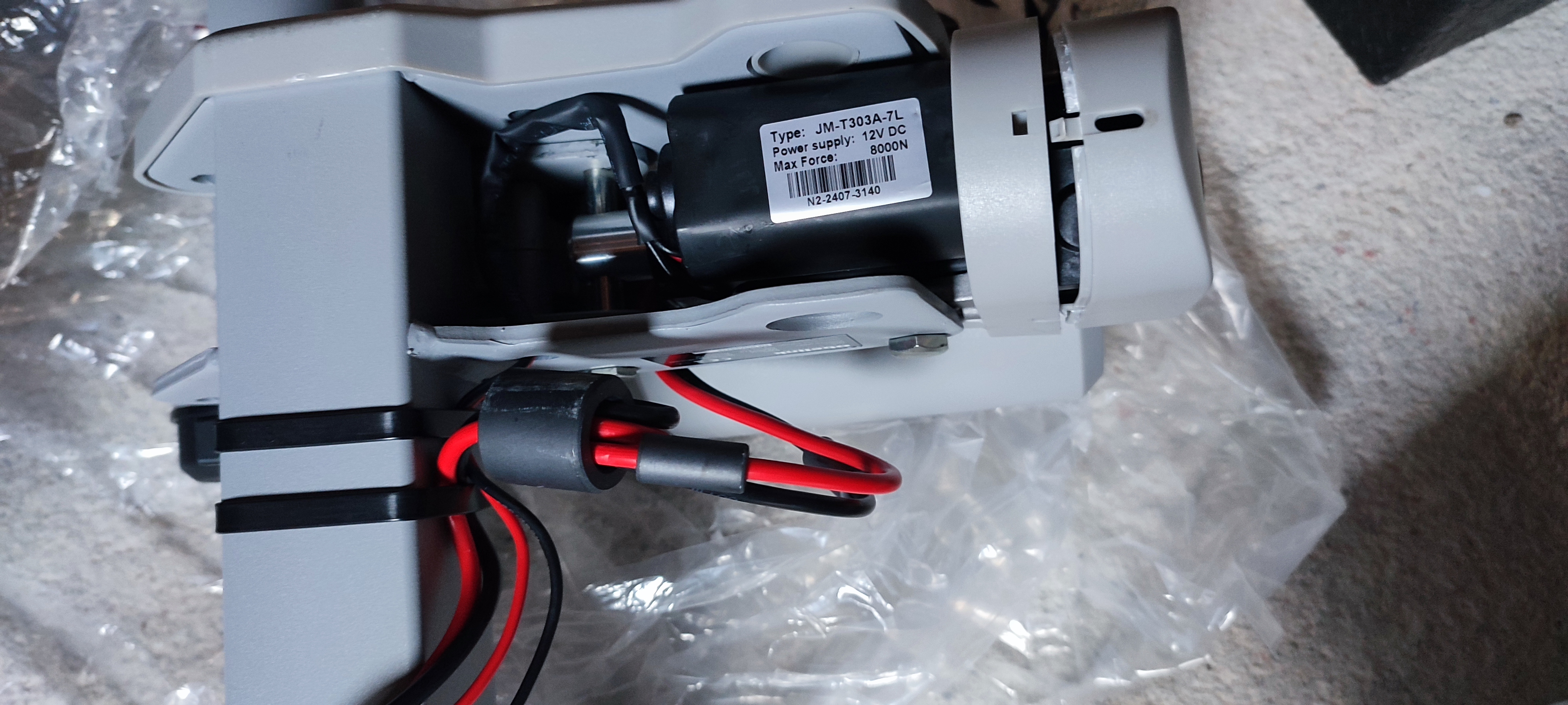

C'est bon, j'ai quasiment fini de tout monter et ... ça fonctionne en plus
Il me reste juste à poser le contacteur de sécurité et je ferai ça demain.
Concernant mes histoires de connecteurs qui ont fait débat, je pense en fait qu'il y en a sur les petits câbles qui alimentent les moteurs qui déplacent les rouleaux vers l'avant ou l'arrière car on y voit une gaine thermo noire qui cache quelque chose, mais il n'y a strictement rien sur les gros câbles qui vont vers les moteurs qui font tourner les rouleaux.
Donc, fidèle à moi-même, dans le doute, j'ai mis ma trop belle boite de dérivation pour cacher mes câbles sectionnés, au cas où!
Sinon, pas de problème majeur. C'est quand-même assez long et je dois dire que c'est vraiment pénible et peu rassurant de se glisser sous la caravane. Mais pourquoi je n'ai pas un pont élévateur à la maison
Voici les photos.
Voici les photos.

Les espèces de boudin comme tu dis, c'est pas de la mousse mais c'est des aimants (enfin, sur mon mover). Je crois que ça sert à réduire les pertes sur les câbles longs mais je ne me souviens plus du principe.
Il me reste à poser l'interrupteur de sécurité (que je vais mettre accessible de l'extérieur), le chargeur et je dois aussi tirer une ligne en 230 V pour ajouter une prise qui sera dédiée au chargeur.
Je mettrai des photos quand j'aurai fini, si ça peut servir à d'autres.

ce sont en effet des aimants
il t a en effet une gaine caoutchouc sur la partie arrière des moteurs qui cache les cosses
