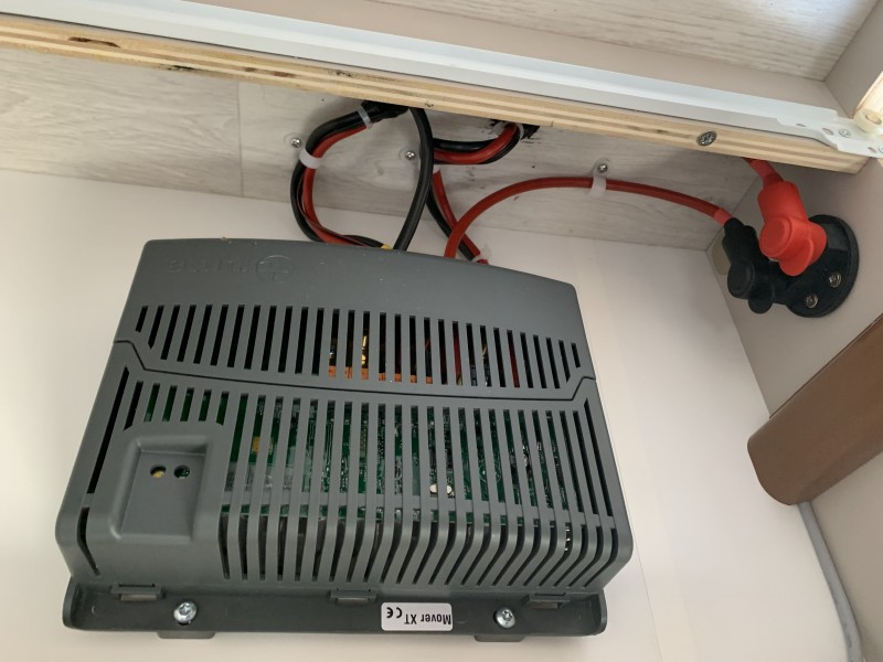

Cousin hub
- Messages : 663
Re: Installation mover XT Truma (réflexions et interrogations)
Re
La prise sur le timon c est bien, ça peut éviter d arracher la prise si on oublie de débrancher.
Autre conseil qui n engage que moi, un cordon sur la télécommande pour la mettre autour du coup quand on attele ça évite de la poser sur le timon ou autre et de l oublier.
Avoir un jeu de piles de rechange.
On dit toujours que ça n arrive qu au autres.

Comme je l’ai écrit plus haut, je ne vais pas mettre cette prise de sécurité car je mets un coupe-batterie et mon couvre timon est trop épais, je n’ai pas envie de faire des découpes.
Je suppose que si on ne branche rien dans l’emplacement de cette prise sur le boîtier cela shunte la sécurité.

Cousin hub
- Messages : 663
Re
Non c est l inverse : il faut faire un pont.
Ah ok j’avais pensé que c’était l’inverse mais ça paraît logique.
Je ferai donc un court-circuit avec un bout de fil en espérant ne rien faire griller.
Sev

Cousin hub
- Messages : 663
Si tu a peur :essaye déjà sans shunter. Tu verras il ne fonctionnera pas ensuite shunt
Si cela peut te rassurer.
Au premier essai allume la télécommande près de la centrale à peu près 1m pour l appairee

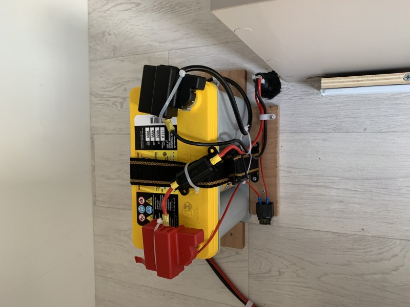

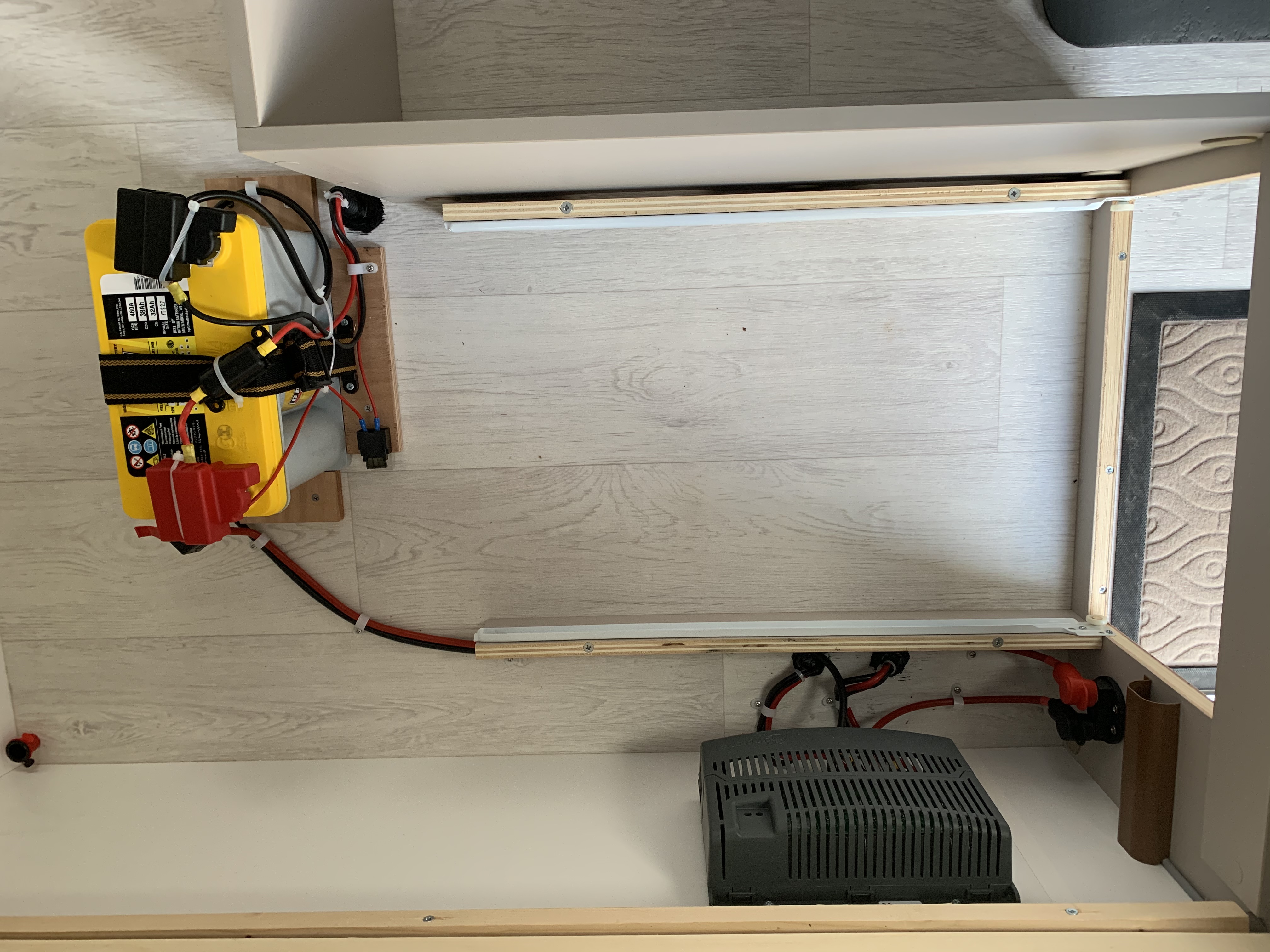

Ta batterie est-elle loin du boîtier de contrôle? On dirait que les câbles batterie-boîtier repartent sous le plancher ?
J’ai regardé la prise et en fait c’est juste un interrupteur qui est actionné par les plots de la prise lorsqu’elle est branchée. Donc je vais monter un fil qui court-circuite.
C’est sans doute ce qui est fait sur le montage d’Alain L550SA puisqu’il n’a pas de prise timon (mais je n’arrive pas à bien distinguer avec les photos en basse résolution).

Cousin hub
- Messages : 663
La batterie est juste à côté (le bac blanc) les fils batterie remontent le long du disjoncteur 220v. Seul les 4 câbles moteur et le hi-fi passent à travers le plancher
