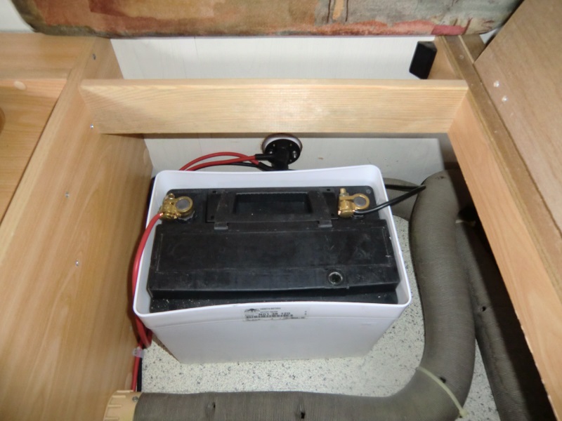

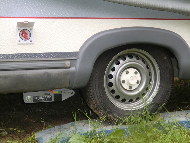

Bonjour , voilà enfin la photo de l'emplacement de mon coupe circuit comme promis
- mover5.jpg (168.25 Kio) Consulté 9321 fois

- madeloc
- Messages : 1513
Re: photos emplacement coupe circuit mover
côté interieur...
- mover6.jpg (121.26 Kio) Consulté 9318 fois

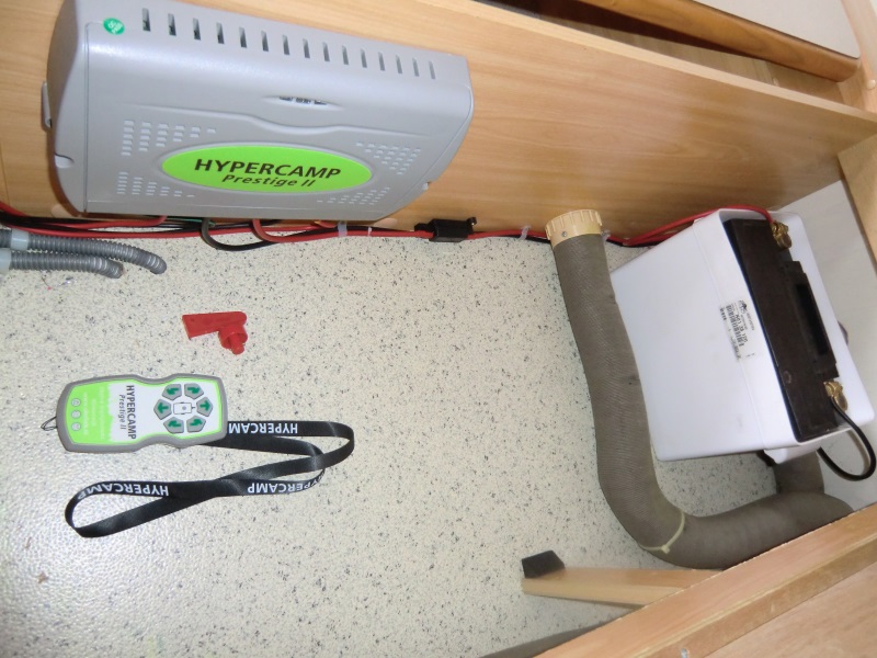

- madeloc
- Messages : 1513
le coffre...
- mover 7.jpg (169.66 Kio) Consulté 9316 fois
