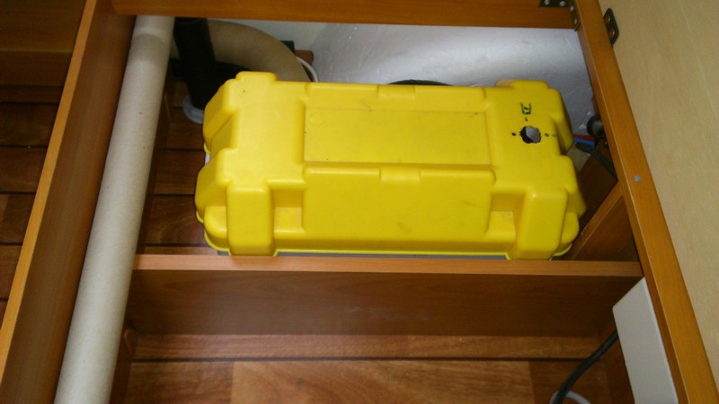

Je parcours actuellement ce sujet après avoir sorti ma caravane de son abris et constaté que la batterie du mover était HS. Après avoir lu l'intégralité de ce sujet documenté, je vais passer d'une couteuse batterie à décharge lente 105 AH à une batterie classique ou à gel pour éviter les dégagements gazeux lors de la charge. Je crois que le choix dépend simplement de l'utilisation que l'on veut en faire et des moyens pour la recharger à chaque arrêt. Pour ma part utilisation exclusive mover !
Pour ceux qui veulent faire une installation de la batterie et du chargeur, voilà ce que j'ai fait sur ma hobby 410 SFE
Le chargeur est placé dans le coffre avant gauche sous le lit permanent et accessible depuis l'extérieur à condition de laisser le coffre ouvert pendant la manoeuvre. J'ai ajouté un interrupteur pour le 12V pour éviter d'avoir à débrancher les cosses de batterie lors de l'hivernage (sans être certain qu'un faible courant circule si je ne l'avais pas fait)
J'ai placé la batterie dans un coffre de la dinette au plus près de l'essieu et séparé la batterie du reste du coffre par une paroi en mélaminé.
