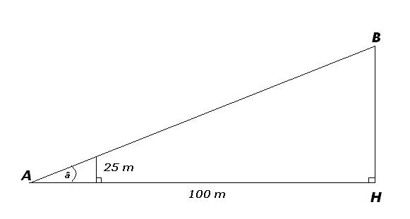

C'est énorme 25% de pente.
Re: Truma Move dans les pentes est-ce vraiment efficace?
Message par Bonaud » 11 avr. 2012 19:23
@ Mdame Lili
En clair, pour reprendre ton triangle, lorsque l'on parcours 4 mètres sur A-B, on monte de 1 mètre sur H-B !!!
C'est effectivement beaucoup, mais ça existe !!!
Bernard44
Messages : 4855
Message par Bernard44 » 11 avr. 2012 19:27
Pour mon terrain c'est la réalité 25 cm de pente sur 1 mètre, j'ai fait le terrassement moi-même, 25cm sur 100 cm.
C'est sur que ça force :) c'est limite, mais ça passe.
Mais c'est moins que sur le croquis où en mesurant sur l'écran AH fait 18 cm et BH 7 cm soit environ 40% de pente. AH devrait faire 4,5cm
