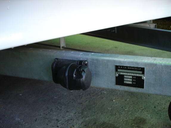

Je trouve que l'idéal c'est le système du mover de Disco, le coupe circuit est d'origine sur le timon
Extérieur 20 technique.jpg (105.16 Kio) Consulté 10485 fois

Mdame Lili a écrit :Je trouve que l'idéal c'est le système du mover de Disco, le coupe circuit est d'origine sur le timon
Votre systéme avec une prise a brancher dans son socle est spécifique a certains Mover Mdame Lili
ce n'est pas un coupe-circuit classique comme par exemple les Enduro/Mover de Purpleline et E-Go Quattro EM 4446
ainsi que beaucoup d'autres qui ont un coupe circuit avec une clé , soit a l'intérieur de la caravane ou a l'extérieur
mais pas cette prise sur la fléche :wink:
