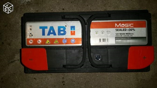

bonsoir a tous j ai trouvé cette batterie neuve sur le bon coin merci de me donner votre avis
je peut l avoir pour 50 euros merci pour vos réponses
12 v 100 AH 900 A

pour le moover c'est top , meme pour faire un peu d'autonomie electrique dans ta caravane en plus ;
c'est une batterie sans entretien , 100AH apparemment , et a 50 euros , c'est vraiment pas cher car ça vaut plus du double (environ 130 € )
assures toi quand meme qu'elle est bien neuve ,,,,, :( :?:

Ne pas oublier qu'une batterie a un durée de vie limitée.
Dans quelle état est elle?
Batterie réellement neuve mais stockée comment?
Si elle est resté longtemps déchargée oubliée dans un hangar :cry:
Ce n'est pas avec un voltmètre que tu testeras mais avec des appareils que les garagistes ont normalement.
50€ c'est beaucoup pour une batterie non entretenue.
Donc très bonne affaire ou marché de dupe?

sachant que tu peux en avoir une neuve de 45 AH à - 60€ ===10
http://www.batteryset.com/batteries/30- ... oCw2nw_wcB
ou encore
http://www.pilesbatteries.com/index.php ... oCpo3w_wcB
as-tu l'usage d'une batterie de 100 AH :?: :?:

bonsoir raymondh je n est peu etre pas besoin de 100 ah surtout avec toutes vos infos et je vous en remercie mais a 50 euros et surtout a 3 km de chez moi je pense avoir fait une bonne affaire l avenir me le dira au pire comme dit nos anciens on apprend de ses erreurs ===2 cdl
