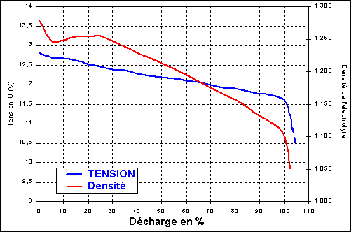

Le voltmètre ne permet pas de dire qu'une batterie est en bon état (confusion fréquente); il permet simplement de savoir si une batterie saine est chargée:
1/ rien de branché: ni chargeur, ni consommateur .
2/ attendre au repos une heure voir mieux, une nuit.
3/ mesurer: on doit etre entre 12.2 (déchargé) et 12.8V (chargé).
Je laisse LP vous parler du densimètre :wink:

car la tension d'une batterie, ne chute, qu'en fin de décharge, donc il est est impossible (?), de savoir si elle est déchargée de 1/3, 1/2, ou 3/4 de sa capacité

-soit en regardant le temps de décharge de la batterie en branchant deux ampoules de phare de voiture de 55W: tu consommeras alors autour de 10Ah par heure (arrête qu'en même dès que l'éclairage faiblit sinon tu flingues la batterie).
Sinon lors de la décharge d'une batterie saine la tension diminue progressivement d'un petit volt dans sa plage d'utilisation normale.
Cela ne permet pas un décompte précis mais ces propriétés sont utilisées dans certains testeurs.
il existe aussi de petits compteurs électriques si tu veut de la précision.

Une batterie saine a une résistance interne très faible qui augmente avec la décharge ou la vieillesse.
une batterie en bon état connectée à une charge verra un chute de tension assez faible entre à vide et avec un débit.
une batterie fatiguée verra une chute de tension beaucoup plus importante avec le même débit.
Vous pouvez faire l'expérience très facile avec de simples piles neuves et usées, avec votre voltmètre à vide il n'y aura quasi pas de différence, mais dès que le courant est demandé, la chute tension sera très différente.
Pour les puristes, c'est la différence entre la force électromotrice (E) tension à vide et la tension(U) tension en charge.
U = E - rI avec r= résistance interne
Conclusion: il est très difficile de se faire un bonne idée avec une mesure au voltmètre à vide ( en l'absence de courant )

Le vrai juge de paix consiste a suivre une batterie lorsqu'elle se décharge pour voir s'il lui reste, avec le vieillissement, une charge acceptable.
D'expérience, il faut laisser un consommateur branché pour juger une batterie en suivant le temps nécessaire a une décharge.
Une décharge autour de C/20 permet de confronter les résultats au théorique.
La multiplicité des tests rapides montre que le problème n'est pas simple quand on veut avoir une réponse immédiate et fiable; sinon il y a longtemps qu'il n'y aurait qu'une procédure.
La lecture d'un voltmètre, batterie au repos, entre dans ce cadre .
Elle n'a pas la prétention de renseigner sur la santé d'une batterie et peut fourvoyer certains qui peuvent penser, a tord, qu'une batterie a 12.8V est forcément une batterie en bon état :cry:
Elle permet simplement, si la batterie est saine, de voir si les sulfates sont dans l'électrolyte ou sur les plaques.
Dans ce cadre, elle est corrélé avec la charge.
Cette surveillance de la tension est utilisée, en mode floating, sur de nombreux petits chargeurs: un max et un mini de tension servent de référence pour déclenchement/arrêt de la charge.
