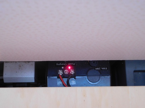

Merci PIerre,
Et ce serait ce fusible qui serait la cause que la lumière du chargeur reste rouge ?
Je ne sais pas où se trouvent ces fusibles mais j'y ai pensé et tous ceux que j'ai trouvés étaient mis dans le même sens... donc j'ai pensé que c'était bon du côté des fusibles !

Re: truma mover en panne ?
c' est le fusible d' alimentation de la centrale,
le chargeur n' a rien à voir là-dedans.

@ Pierre :
Voici la photo du chargeur, avec la lumière rouge... Peut-être le gros bouton à droite, ton fameux fusible ?
En attendant, pour la batterie, peut-être qu'elle était encore bonne, ou à moitié bonne... mais c'est trop tard, elle est partie ! Pour moi de toute manière, elle était trop lourde, je me sentais prise en otage avec cette batterie que je n'arrivais pas à soulever... et puis, elle était de 2011 et avait déjà eu une décharge profonde une fois qu'on avait oublié d'enlever la prise de courant du timon de la caravane...
Me voici de retour, c'est bien ce tableau électronique qui est en panne... Kris a demandé à Truma ce qu'il faut faire... un circuit qui ne fonctionne plus. On attend la réponse... sinon il n'a pas voulu que je paie le temps passé à démonter celui de la Dethleffs pour le remonter sur la Tabbert...
