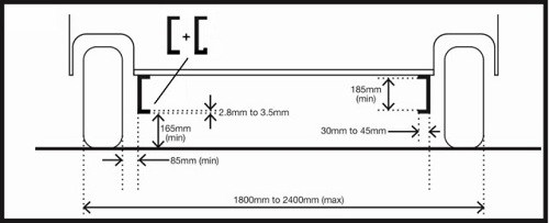

voilà les cotes de montage

Merci raymondh pour les cotes de montage c'est super sympa.
- Messages : 7071
Re: Deplace caravane sur une petite Rapido 30
ça donne déjà une première idée quant à l'éventuelle possibilité de monter ou pas un mover

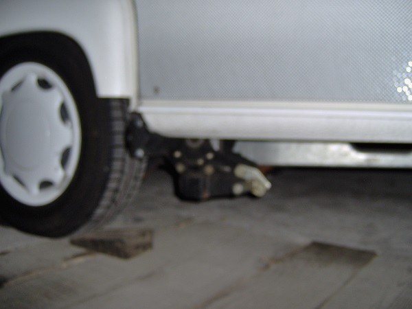

le REICH ECONOMY est un déplace caravane conçu pour les chassis surbaissés ,mais il va aussi sur les autres chassis
la preuve j'en ai un sur mon Antares/Style qui a le même chassis que mon Ambiance/Style de 2009 ou il y avait un Enduro Mover de monter

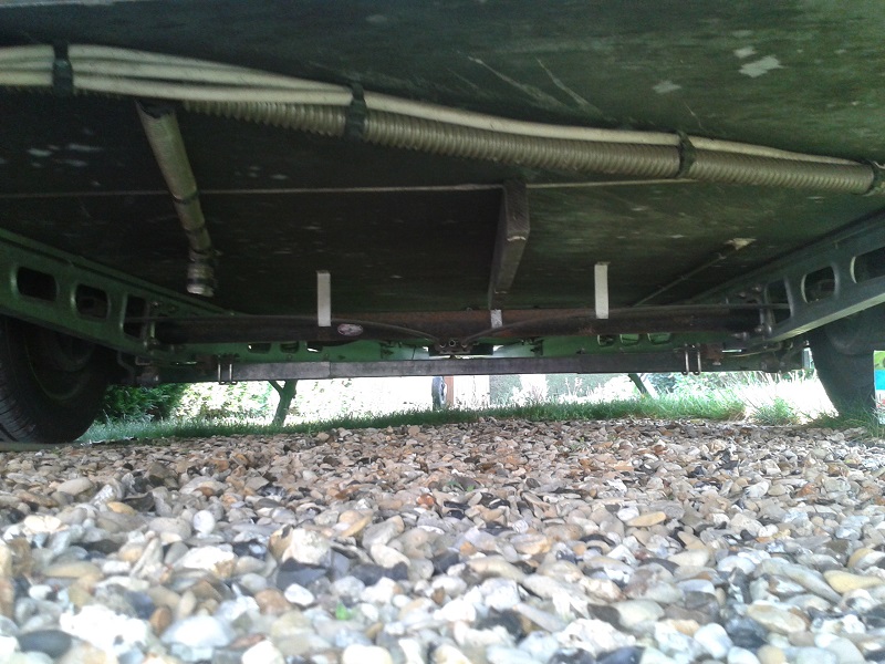

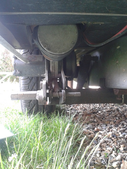

Photos d'un montage sur une rapido club de 1998 (un peu plus récente que la tienne) , et euromoverII de 1999 volumineux
avec roue de 13 pouces .
Bourges Caravane n'y avait pas été de main morte , et avait fait une découpe dans le plancher
J'ai revendu la caravane en 2015 sans aucun souci de pénétration d'eau, ou de fonctionnement
Maintenant les Mover sont bien plus compacts
J'étais toujours très prudent au moment de passer sur les ralentisseurs de type pavé berlinois, pour ne pas accrocher avec la barre qui passe sous le chassis
Je mettais une roue de la caravane sur le ralentisseur
