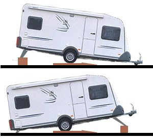

quand j'avais installer le mien, j'était monté sur des rampes, ensuite j'avais joué avec les béquilles pour lever l'arriere de la caravane (mon mover es a l'arriere)
le plus chiant c'est de réglé l'écartement entre les roues il faudrait être 2 sinon pas de soucis majeur pour le reste.

Personnellement je n'ai jamais soulevé la caravane et j'en ai posé 6 sur différentes caravanes.
Je bascule la caravane pour que l'avant ou l'arrière touche le sol .
Je monte le mover au sol a l'entraxe des roues je le pose sur un chariot
de mécano ,il n'y a plus qu'a le glisser dessous tu le poses sur deux crics rouleur ,tu plaques le mover sous le chassis ,tu approches les vis ,tu règles ,tu passes les fils en te servant du chariot ,tout simplement

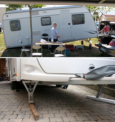

Je viens aussi d'acheter un mover... il attendra le printemps pour l'installation.
C'est mon premier deplace-caravane, mais j'ai déjà fait des travaux sous la caravane. Faute de fosse mon option a été plus au moins celle-ci...
Il faut faire attention que le terrain soit le plus stable possible. Et pour le mover, que les pneus soient à la bonne pression...
Ce n'est pas ma caravane...
lisez le mode d'emploi"
