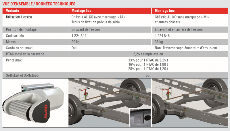

Pour installer les movers AL-KO Mammut , il y a deux solutions .
1) montage haut = pas de perte de garde au sol
conditions : les trous de fixation sont prévus sur le châssis , en général celui ci est marqué M .
2) montage bas = perte de garde au sol ( environ 5 cm )
conditions : il faut rajouter un support sous le châssis
Voilà , si vous pouvez vérifier sur votre caravane le type de châssis installé ce serait top .
