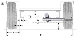

Re: remonter le mover pour ameliorer la garde au sol
Même si en effet dans l'idéal ,il faudrait que les axes des galets soient dans l'axe de la roue
ce n'est pas toujours le cas mais ça fonctionne quand même galets désaxés !
Quand a remonter les moteurs ,sur un Mover manuel (a manivelle ou 1/4 de tour)
je pense que le barre de couplage de mise en place des galets va gèner
car souvent elle est prés des longerons du chassis !
Faut voir !
J'ai un Reich Economy Light un mover soit disant pour chassis de caravane surbaissé
la caravane roues posées au sol ,j'ai moins de 14 cm de garde au sol et les galets pas dans l'axe !
Cette photo n'est qu' un exemple ,mais c'est pareil sur ma 440 !
Faut voir !

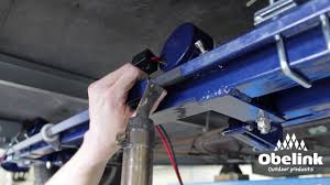

C'est exactement de ce que je parle ,la barre de transmission de commandes ou couplage des galets !
je pense qu'a un certain moment on ne peut pas la remonter plus haut sinon elle touche au chassis !
Je ne sais pas ce que tu as comme Mover ,mais sur les 3 que j'ai eu c'est qu'un simple tube carré
donc ça va pas chercher la mer a boire non plus a remplacer , si ce n'est pas redressable !
ça se trouve dans un Brico ou une quincaillerie
Sur le mien actuellement (Reich Economy )
les moteurs sont en bout et a l'intérieur du chassis et il n'est pas possible de les mettre plus haut
et la barre de couplage est de ce fait un peu protégée ,
mais comme je l'ai dit ,je n'ai que 12 a 13 cm de garde au sol caravane chargée !

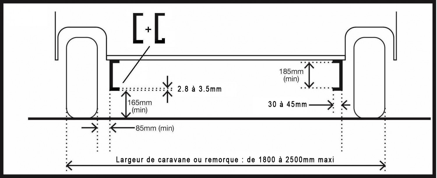

Bin apparemment si tu es a la cote 165 mm du Shéma ,tu es dans la norme !christ31530 a écrit : ↑02 avr. 2019 14:02chez moi cette barre est au plus bas, et par rapport au châssis, la "grosse" barre qui supporte les 2 moteur en est bien loin....
mais hier apres midi je me suis "penché" sérieusement sur le projet et j'ai découvert que l 'amortisseur m’empêcherait de gagner ce que je souhaitais,
je pourrais à peine gagner 1 ou 2 cm, donc cela ne vaut pas le coup de m'y lancer pour si peu,
... donc je ne touche pas, et il ne me reste plus qu'à être vigilant sur les manoeuvres "scabreuses", au camping notamment ou dans les parkings pour faire des demi tours d'urgence
et c'est pas 2 cm qui vont changer grand-chose !

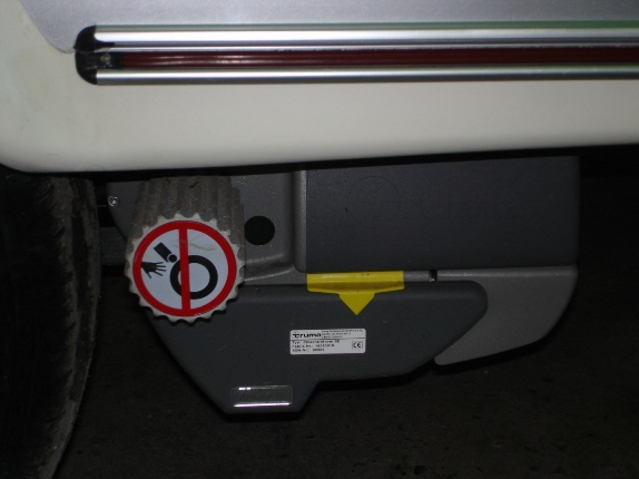

Nous avons fait monter le moover lors de l'achat de Disco et j'avais exigé un Truma Mover
Nous avons 17cm entre la fin du moover et le sol, à ce jour nous n'avons jamais connu de souci avec ce moover.
