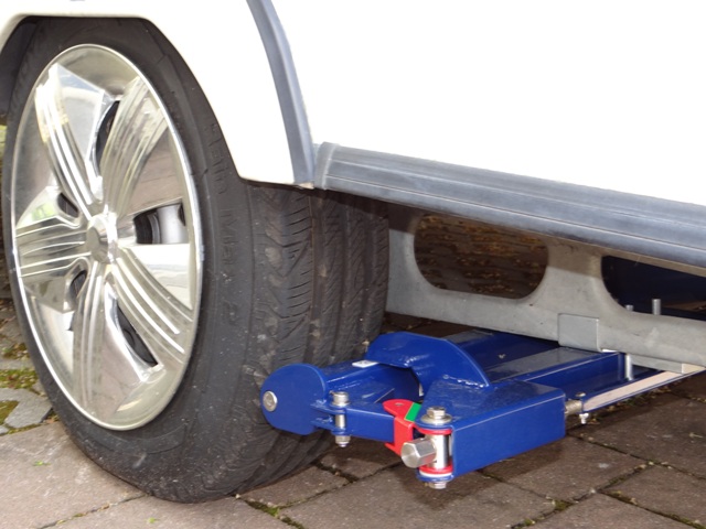

Je suis d'accord sauf que la garde au sol est meilleure avec un Reich mover Economy
d'ailleurs le Reich Mover Economy va aussi sur les autres caravanes c'est ce que j'ai sur mon Antarés

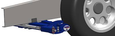

Le fait que les moteurs sont éloignés des rouleaux permet que ses moteurs soient prés du plancher
de l'autre côté de la poutre du chassis mais pas du passage de roue !
- reich.jpg (99.83 Kio) Consulté 14704 fois

La photo etait un exemple que j'avais piqué sur Google pour faire voir que sur un Reich Economy
les moteurs étaient derriére le longeron abrités des projections des roues
Dans un montage de mover comme le E go ,l'Enduro et le Reich
les galets ne sont pas dans l'axe de roue mais plutôt sous l'axe de roue
le principal c'est d'avoir la garde au sol minimum
sur celle du shéma de montage les galets ne sont toujours pas dans l'axe !
- images (15).jpg (5.92 Kio) Consulté 14655 fois
