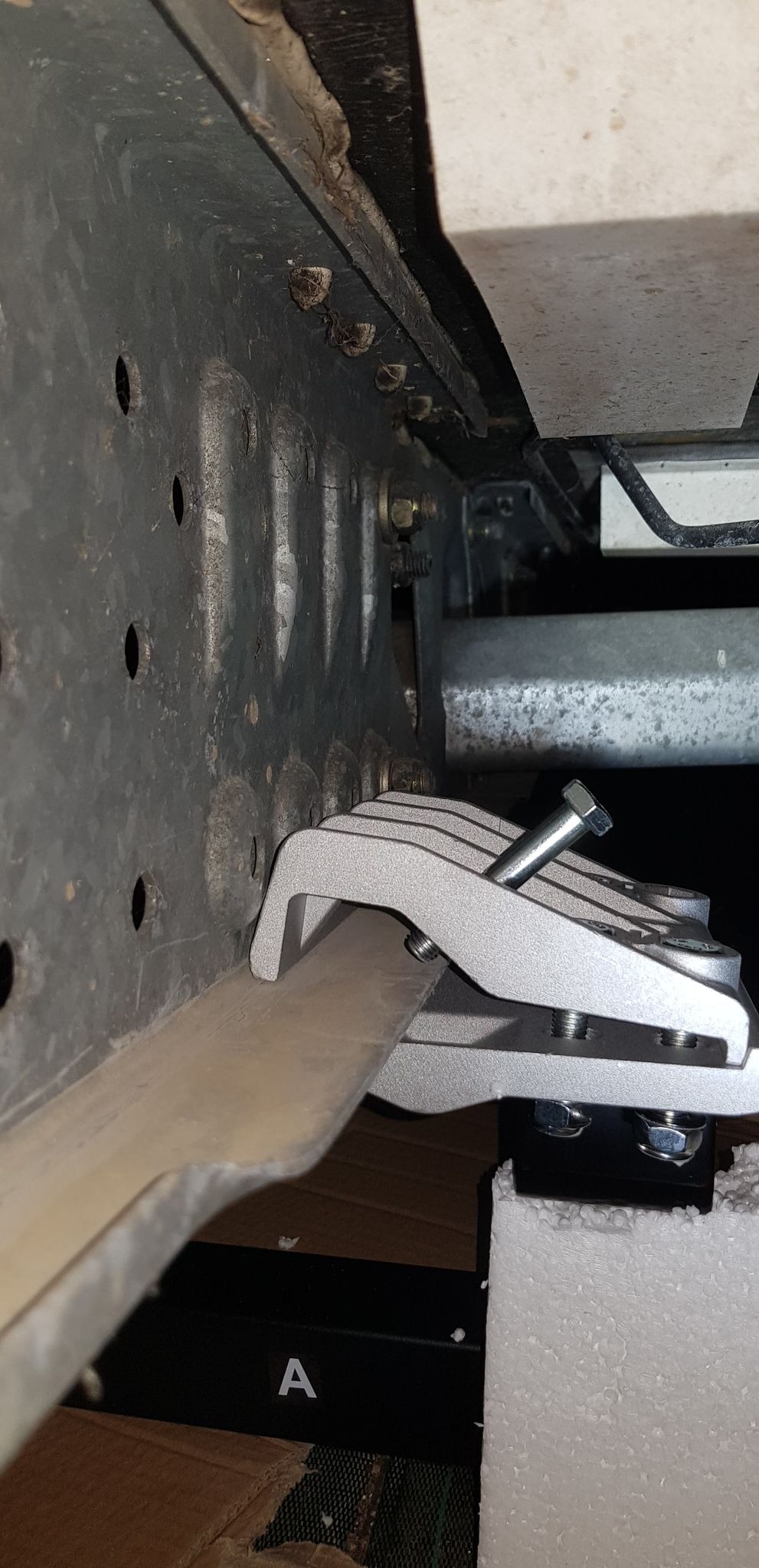

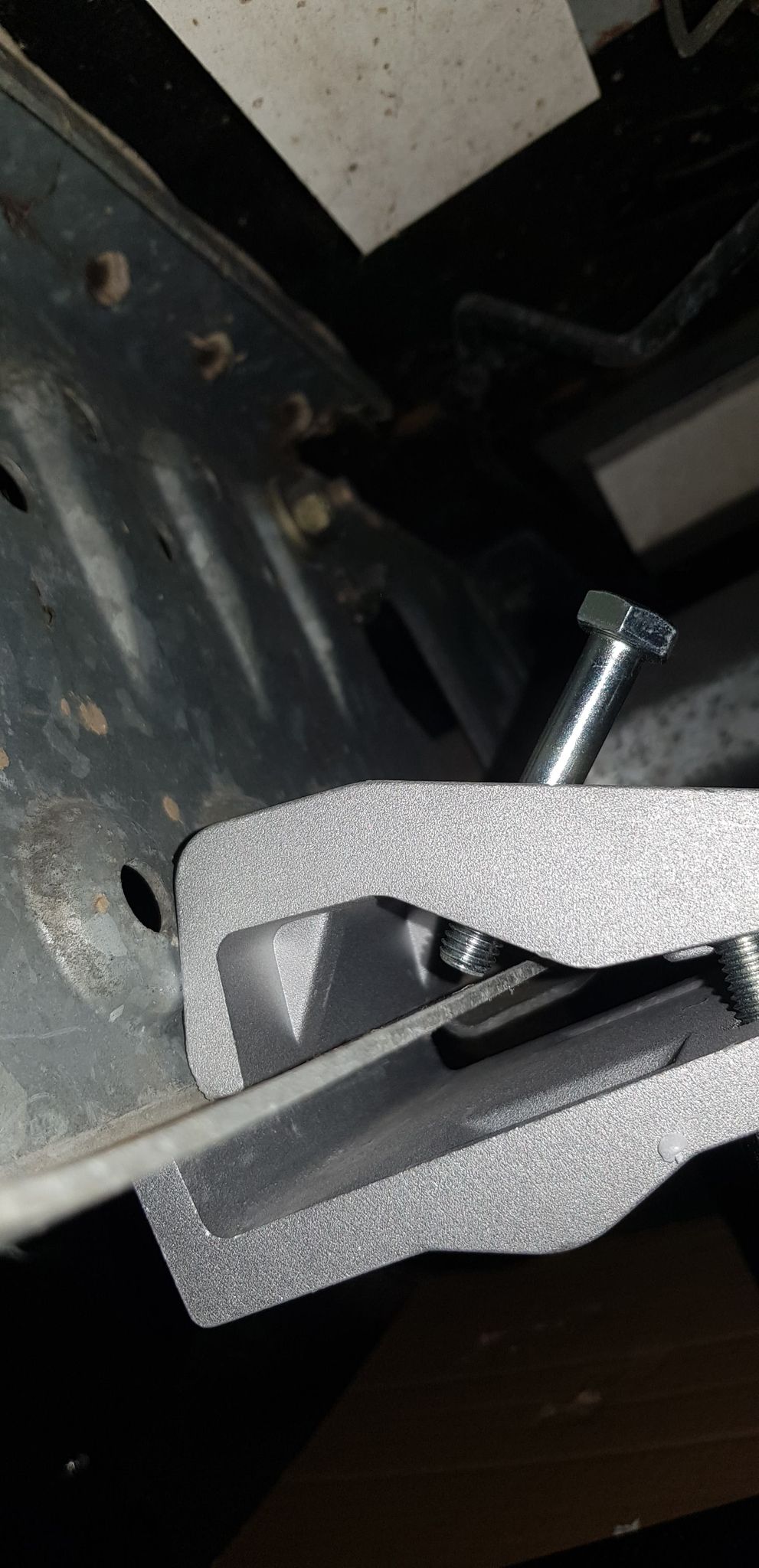

je viens vers vous pour des conseils sur le montage d un moover em303.
Je me suis lancé sur la pose mais j ai été très rapidement bloqué sur la fixation des pièces de maintiens du moteur .
Le chassie est trop large donc impossible de mettre les vis afin d effectué le serrage.
Avez vous une idée du problème,
Cale supplémentaire , incompatible ?
ou erreur de ma part?
merci

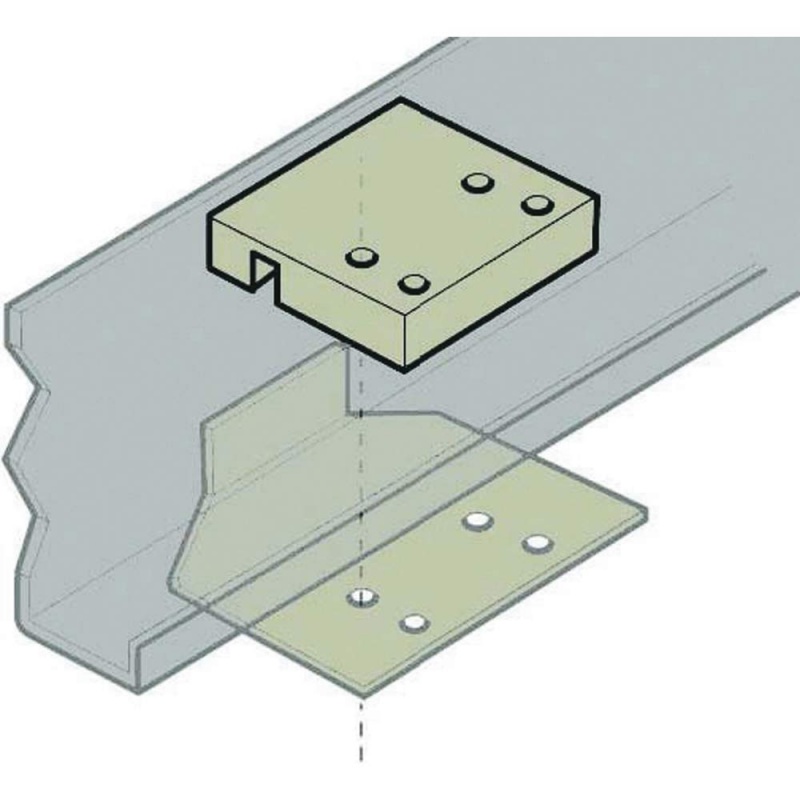

Message par Papy80 » 25 févr. 2021 10:22
C'est tout a fait ce que je pense aussi ! ces brides ne sont pas adaptées a ce chassis Alko ! :?
A mon avis Il doit falloir ce genre de kit adaptateur :roll:

Message par tiger76 » 25 févr. 2021 11:08
il semblerais possible de le mettre normalement mais sur l arriere de l essieu et non pas sur le devant ( coté coffre a gaz)
mais je suis moins fan..

Message par Le Berbère » 25 févr. 2021 11:18
sur la photo je vois que la vis en biais n'est pas en face de la pièce inferieure chercher peut être par la

Message par Papy80 » 25 févr. 2021 11:25
tiger76 a écrit :
25 févr. 2021 11:08
Les 3 movers (1 Enduro/1 E-Go/ 1Reich )montés par l'atelier du concessionnaire sur mes 2 Caravelair et sur l'Averso
ont toujours été monté devant les roues (côté coffre a gaz)! :wink:
Oui, la vis doit etre en biais, mais effectivement elle devrais etre un peu plus droite , mais coucher sous la caravane , j ai pas assez d main pour la tenir dans la bonne position pour la photo, mais cela ne change rien au probleme!
merci

tiger76 a écrit :
25 févr. 2021 11:01
Papy80 a écrit :
25 févr. 2021 10:22
je pense aussi papy80 cependant a l endroit de la brides , il ni a pas de retour ( cornieres) qui viens s inséré dans la fente de la bride sur ta photo.
Moi c est un plat
Je n'ai mis cet photo qu'a titre d'exemple ,
il existe une multitude de brides et de cales d'adaptation pour la fixation des mover sur les chassis de caravanes
car en général si tous les marques de movers vont sur les caravanes ,mais les caravanes n'ont pas toutes le même chassis ! :lol:

Message par Papy80 » 25 févr. 2021 13:59
tiger76 a écrit :
24 févr. 2021 19:01
merci
Par contre en visionnant quelques vidéos de montage de mover ,je viens de voir que la vis ne va pas ou tu l'as mise sur la photo
elle devrait normalement passer a travers des 2 parties de la bride et recevoir un écrou !
la position de la bride est correcte sur la 2 éme photo,mais toujours pas la vis ! :wink:

C est justement le probleme que j ai, lol.
La vis bute sur le chassis avant d atteindre l autre coté de la platine
