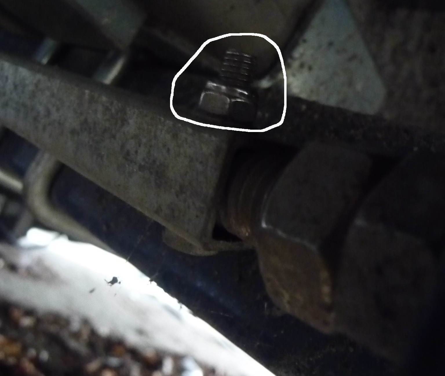

mais ou se trouve cette goupille ?

Re: deplace caravane galet sur roue
Re
Normalement elles se trouve sur la tige entre les deux moteur . Demain si j'ai le temps j'irai prendre une photo
Sur le mien pour l'accouplement de la barre de liaison de mise en place des galets c'est une vis avec écrou nylstop
Je pense qu'avec les vibrations de la route la goupille a pu simplement s'user et tomber
Sur mon ancien accouplement move control reich c'était une goupille , maintenant sur le nouveau c'est une visse avec un écrou frein comme Papy80
