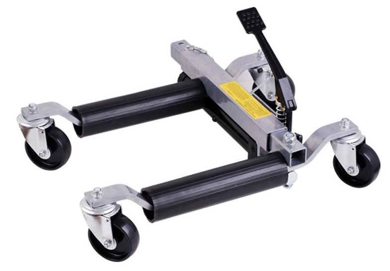

une idée ... mais ca n'engage que moi
- go-jack-chariot-680-kg-6304.jpg (48.64 Kio) Consulté 13731 fois

ou encore ceci à raison de 1000kg par chariot
https://www.vevor.fr/chariot-de-manuten ... 3SEALw_wcB

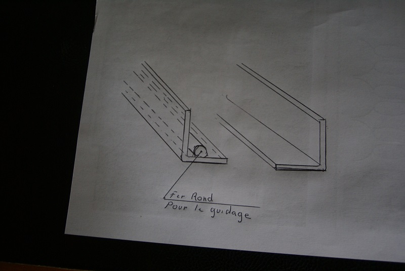

Un ami avait construit le sien avec deux fers en cornière le chariot monté sur roulements étanches .
La Platte forme avait une butée en avant des roues. Des morceau de madriers étaient mis en place
ensuite pour combler l' espace laissé vide

Bonjour chez mon ami deux cornières dont l' une équipée d' un fer rond pour assurer le guidage
- DSC09849 lc.jpg (107.08 Kio) Consulté 13499 fois
