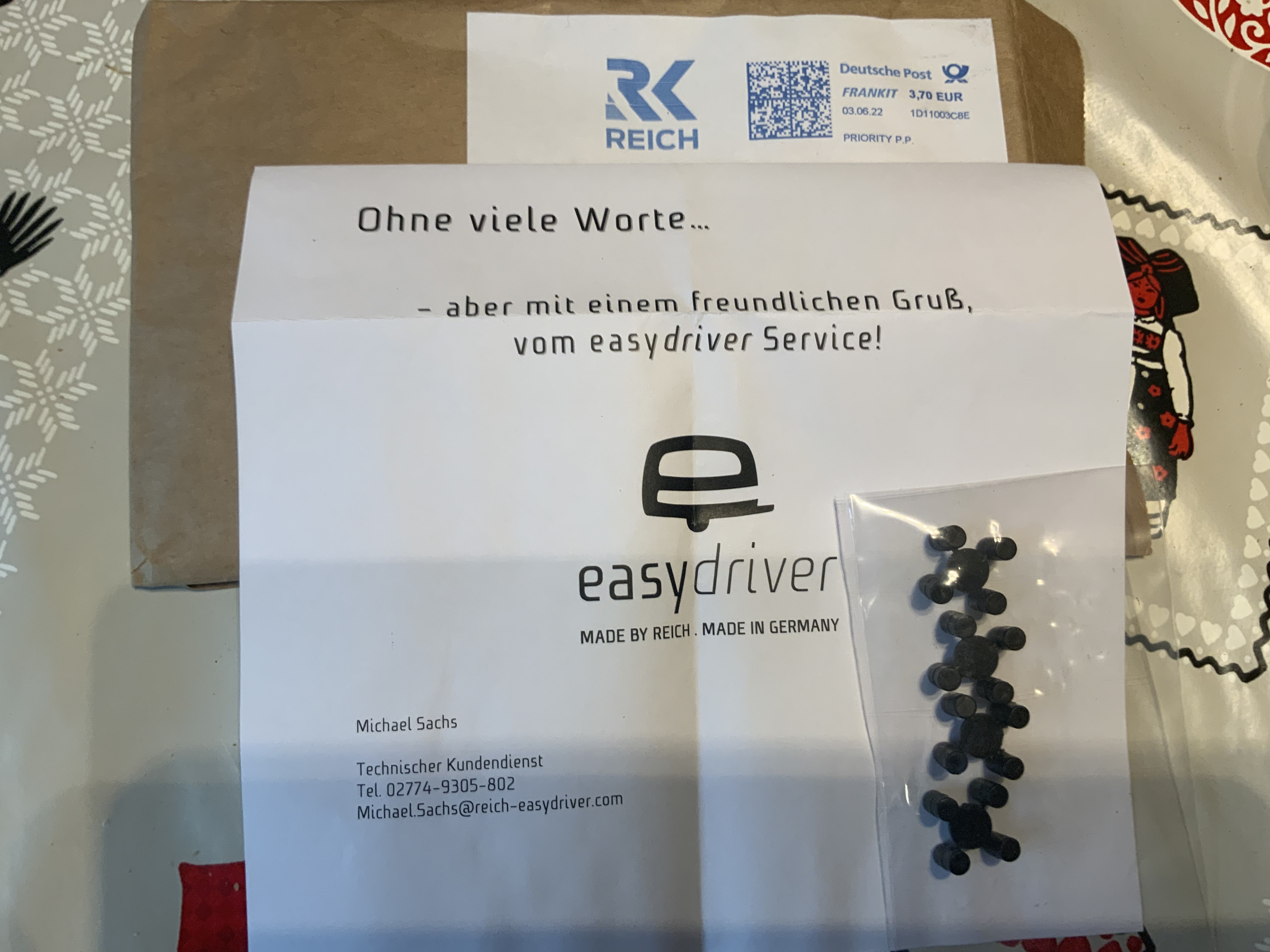

Message par Ales67 » 07 juin 2022 14:06

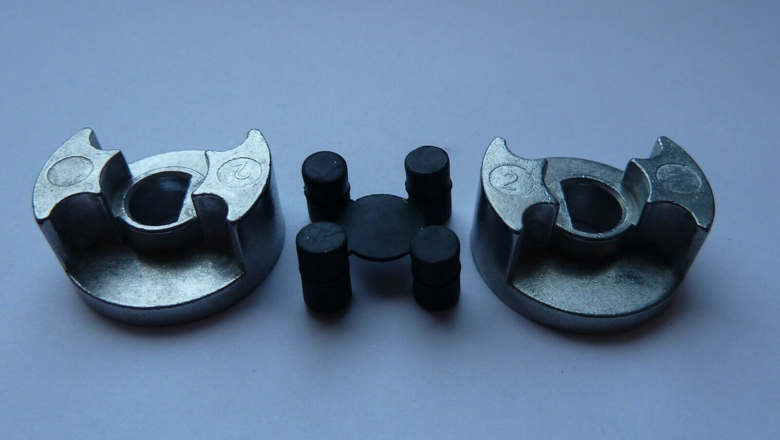

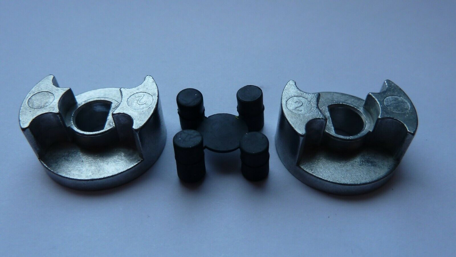

J’ai sur mon Eriba Touring 430, un mover « Reich Move Control Economy light » qui lors de la manœuvre émettait un bruit de « ferraillage » au niveau du moteur gauche.Après démontage de celui-ci j’ai eu la surprise de voir les amortisseurs de l’accouplement HS.
En cherchant sur internet j’ai trouvé l’adresse mail du service technique je leur ai envoyé un mel pour recevoir cette pièce.
En réponse ils m’ont demandé mon adresse et envoyé sans m’en avertir 4 amortisseurs gratuits accompagnés d’une lettre affranchie au prix de 3,70€
Voilà je tenais vous à faire part de cette délicate attention qu’ils ont eu à mon égard, une société sérieuse comme on en trouve que trop rarement. :D
Accouplement flexible mot/reduc
Amortisseurs nitrile

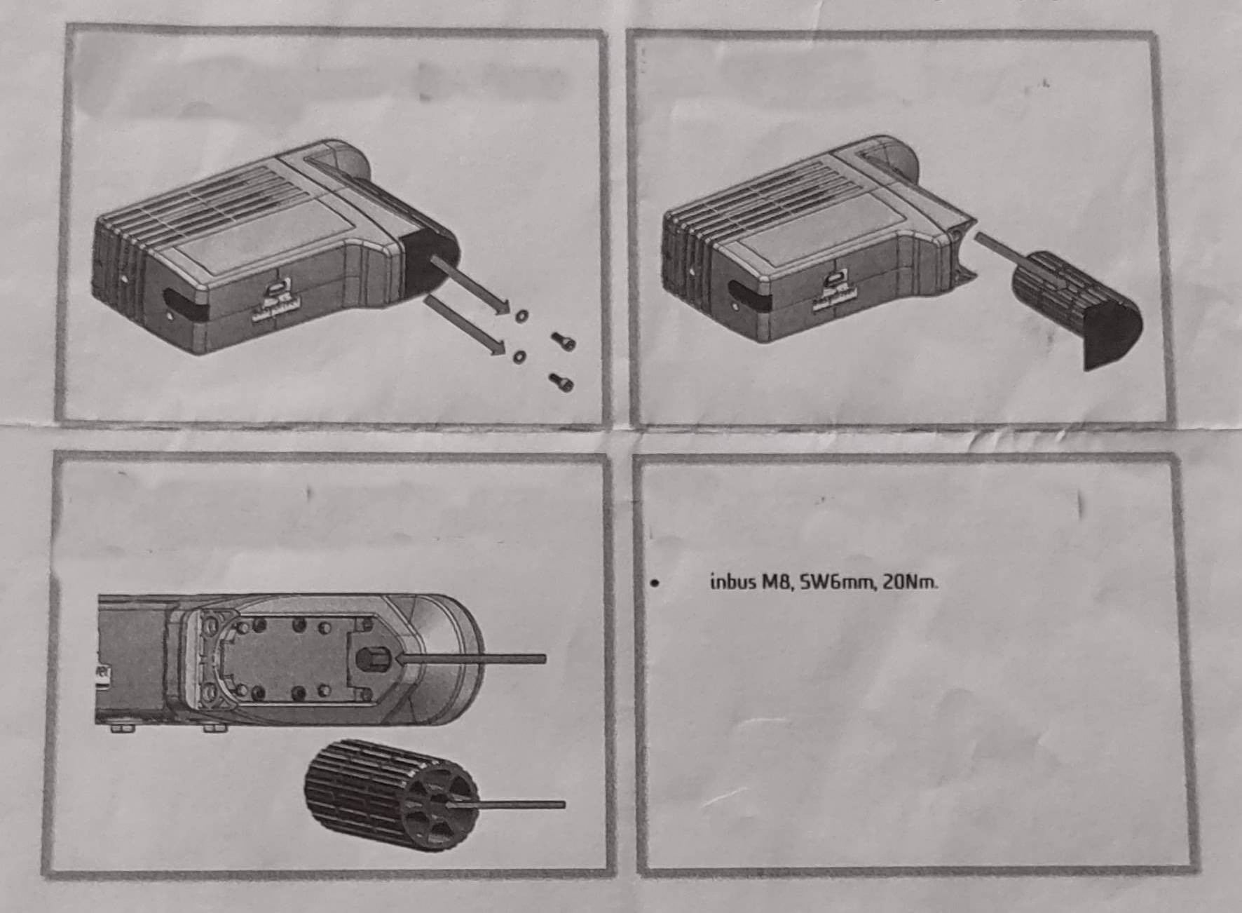

Pour information à ceux qui ont un déplace caravane de la marque Reich, et en cas de bruit lors de manœuvres, il est possible de démonter les deux couvercles sur les axes à l'aide d'une clé allen de 8mm et de badigeonner l'intérieur de graisse au cuivre de la marque Bardhall ( +/- 15€ dans magasin de bricolage).
Après remontage, plus de bruit!!!!
Bonne journée ===3 :lol:

Re bonjour,
voici un schéma pour graisser un mover Reich faisant du bruit lors de manœuvre.
===3 ===2

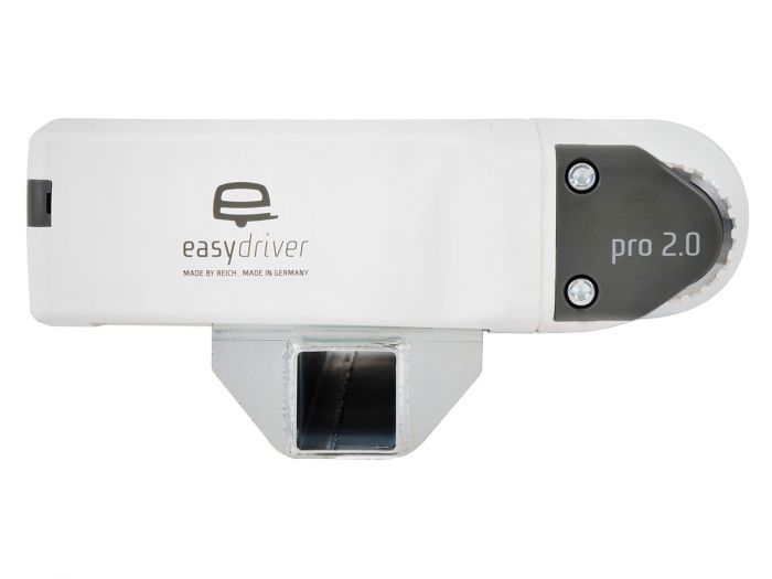

A mon avis <<Ales 67 >> ne parle pas du même mover Reich
le Reich économy light c'est celui la ! :wink:
Ales67
Messages : 547
Re: Mover Reich
Message par Ales67 » 13 févr. 2023 17:26
Oui, je rejoins ce que dit Papy80 je parlais du « Reich Move Control Economy » et non du Reich Easydriver :)
Mais l’info est utile pour ton modèle que tu représentes sur la photo « EasydriverPro 2.0 » :)
