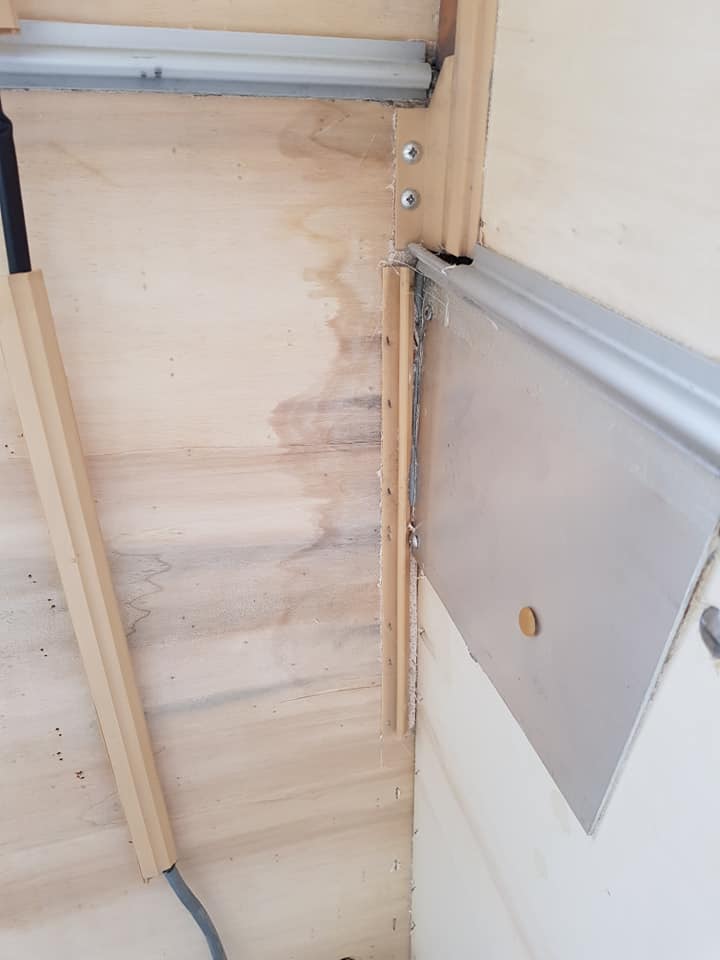

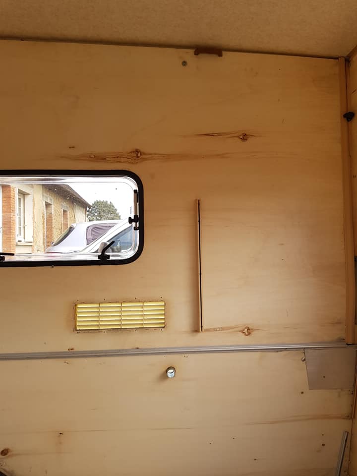

Je suis actuellement dans la rénovation de ma petite caravane pliante :D
J'ai déjà changé le sol et je viens de retirer le revêtement (abîmé + taché) seulement comme sur la photo le montre dans les 2 coins avant de la caravane il y a des infiltrations d'eau quand il pleut :( du coup si vous avez une petite solution pour réparer ? (à l'extérieur rien d'apparent)
Enfin comme vous pouvez le voir une fois le revêtement enlevé, je tombe directement sur le bois.
Vous feriez plutôt un nouveau revêtement et dans ce cas qu'elle type de "papier" ou installation de la fibre de verre ?
Merci de votre aide ===3

Euh avant toute chose il faut résoudre les problèmes d'étanchéité

Oui j'ai demandé plus haut si quelqu'un avait des solutions
Je vais démonter les baguettes ce week-end et voir le joint pour réparer si abîmé mais peut-être il y a d'autres choses à regarder ?
Et comme ça la semaine prochaine je voudrais commencer les murs.

Il faut vérifier tous les angles et charnières, tu peux essayer avec jet d'eau pour vérifier voir ou ça fuit

Top merci pour l idee du jet je vais essayer des demain comme il annonce beau :)
