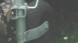

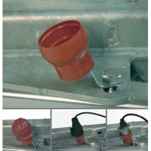

Même pas monter ce genre d'accessoires en remplacement du support de prise d'origine ?
Je l'ai justement fait monter, en même temps que d'autres travaux, et j'ai récupéré ma roulotte vendredi...
Auquel cas, Alko ne vend pas cela en Belgique ?
Et si tu veux changer ta roue jockey pour une plus grosse (une gonflable par exemple !) le diamètre du collier de serrage est différent, et un trou doit être percé.... ? (j'avais une roue d'origine dont le fut faisait 32 mm de diamètre, là il fait 48 mm !)
fut de roue jockey.jpg (10.37 Kio) Consulté 6201 fois
Travaux réalisés par des profesionnels je précise !

Et pourtant, dans le cas du porte prise, c'est la boulon d'origine qui sert, il est juste dévissé, on y glisse la base du support de prise, et on le remet en place....
Pour le support de roue jockey c'est différent car il doit y avoir un nouveau perçage....
Mais comment cela se passait-il lorsque vous montiez un stabilisateur à lames (Tunesi ou racio !) ???
(ou si vous voulez monter un AKS non prévu d'origine ??? )

Pour ma part le porte prise d'origine était trop petit de diamètre suite à changement de la prise, métallique et faussé.... (il avait 23 ans !)
C'est donc à la même place que le nouveau a été monté, la seule chose il est en caoutchouc rouge, il a fallu défaire le boulon du timon pour enlever l'ancien support devenu inutile, et mettre le nouveau...Puis remettre le boulon d'origine !!!
(et par un pro de plus, à l'occasion d'une réparation !)
Ce doit pas être facile avec votre CT lorsque vous avez des améliorations à faire, ou des réparations si les pièces d'origine n'existent pas ???
Par exemple mes amortisseurs ne sont pas ceux d'origine, mais des "adaptables" Alko, Adria ne fournissant plus de pièce, il a bien fallu en trouver d'autres....
Mes pneus ne sont pas ceux de la marque d'origine (heureusement :cry: ) mais ils respectent les préconisations constructeurs et même plus en indice de charge...

Perso, j'ai déja vu des caravanes belges et en Belgique équipées de différents éléments sur la flêche : stabilisateurs, mat d'antenne... Il est bien entendu que ce n'était pas fixé par boulonnerie mais pas bride ce qui exclut tout perçage du chassis.
Ensuite, je vois mal comment un contrôleur, si obtu qu'il puisse l'être va refuser une caravane au CT sous prétexte que le porte prise n'est plus le même. Dés le moment ou le matériel est homologué, il est montable... Je me posais la même question que Bonaud sachant que nombre de constructeurs de caravanes ont fermé boutique et que les politiques des constructeurs actuels tendent plus vers la standardisation... Que fait quelqu'un qui achète en Belgique une caravane de 30 ans ou de 40 ans ? Rien qu'au vu de l'évolution des tailles de pneus, ça doit être coton !
Que le fait de percer le chassis soit interdit, je ne dis pas mais de là à affirmer que tout est interdit !
