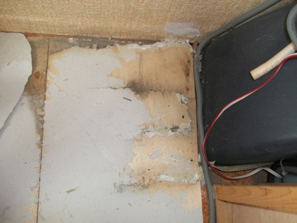

Je fais appel à vous car je viens de découvrir une horreur sous ma caravane...Nous l'avons achetée en début d'année ( occasion de 30 ans mais bien conservée pour son âge ! :D ), nous l'avons auscultée sous tous les angles, surtout le plancher, tout nous a paru en bon état...nous sommes partis 5 fois en caravane, sans problème , et là, en voulant passer du produit bitumeux sous la cara, je viens de découvrir un trou près de la roue....j'attends vos solutions, car je suis désemparée, et surtout, nous ne sommes pas de supers bricoleurs ( nous ne voulons pas défaire toute la caravane ! :oops: )...
Pouvez vous nous donner des solutions qui puissent nous pousser encore quelques années avec cette caravane !

Tout d abord désolé pour le trou mais c'est réparable a première vue
il se trouve de quel cote et au dessus qu'y a t'il (frigo-table-lit-ou rien )
Si tu as le frigo ou autre chose qui fait que tu ne marche pas dessus tu n'est pas obliger de tout démonté
tu peut juste recouper bien droit les 4 côtés ré-isoler avec de la frigolite, remettre une fine plaque de contreplaqué ,
mettre une couche de bitume et ça devrais aller

Salut Fannotte , si tu savais ce que j'ai raté en achetant ma "vieille " Bahia ......mais bon tu ne précises pas la marque de ta cara mais quoi qu'il en soit en voyant ton trou et la disparition du poly extrudé , pour ma part je ferais une intervention de l'intérieur . Pourquoi ? pour pouvoir te poser sur les longerons ; avec un cutter couper en t'aidant d'une équerre un carré bien droit de ton CP à l'intérieur jusqu'à croiser tes tasseaux ......ensuite repositionner une plaque de CP , un raccord tasseaux le poly et re CP .
Bon d'accord c'est la théorie et ca va vite ( toujours en théorie, la pratique beaucoup moins !) le plus simple y aller doucement en faisant plein de photos .......

Bon, je suis en RTT aujourd'hui, donc je me lance ! Je pense avoir tout sous la main....et l'endroit est accessible car c'est dans un coffre sous le lit....

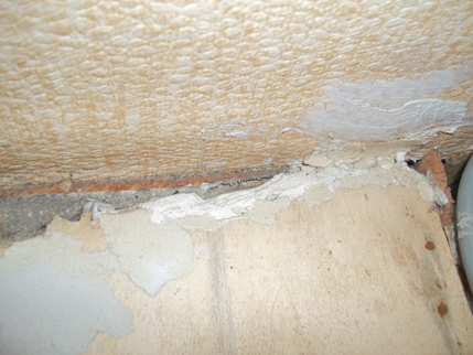

1) Découverte sous le lino...
Visiblement, l'ancien propriétaire a oublié de nous dire qu"il a essayé de camoufler quelque chose ...il suffit de voir le mastic qui déborde partout !
2) Après avoir enlever le CP, et après 2 doigts en moins, voici le reste du poly...en dessous le sol extérieur !

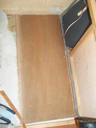

4) je mets 2 petites baguettes de CP pour arriver à la même hauteur...
Re: Au secours ! mauvaise découverte ...
Publié : 10 sept. 2012 18:19
par fannotte
4) Je mets une plaque pour boucher le tout, je colle du poly par en dessous, je visse une autre plaque de CP en dessous pour refermer le sandwich, et je passe du produit bitumeux...
Pour finir, j'ai mis une chute de lino dans le fond du coffre pour que cela fasse propre...
Voilà, je pense m'être bien débrouillée ( avec mes petits moyens !) ===8 ...j'espère que tout ceci va tenir jusqu'au prochaines vacances !!
