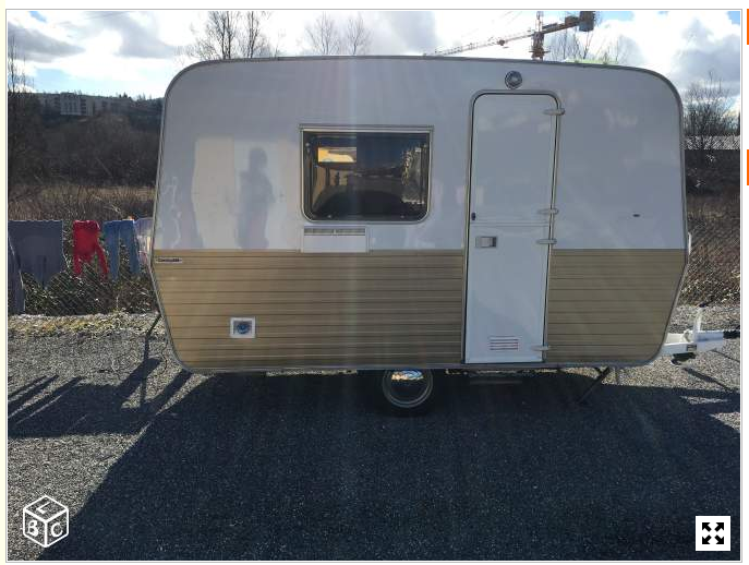

Je suis allé visité ce soir une caravane Sterckeman lovely 350 de 1971.
N'y connaissant pas grand chose, j'ai fait le tour :
- Elle n'a pas l'air d'avoir de fuite d'eau.
- Tout parait en très bon état à l'intérieur (seulement un joint d'une petite vitre est à refaire).
- Le plancher est propre.
- Pas de traces de moisissures ou autre ...
Elle appartient à des forains. Ils la vendent 1100 €.
J'ai trouvé son histoire un peu bizarre avec la carte grise comme quoi elle était en train de la refaire.
Mais elle m'a assuré qu'elle m’appellerait lorsqu'elle l'aurait.
Je lui ai demandé également de me fournir un certificat de cession et un certificat de non gage pour la faire immatriculer.
Pensez-vous que je crains quelque chose ?
Merci d'avance d'avoir prit le temps de me répondre :)
PS : voici quelques photos.

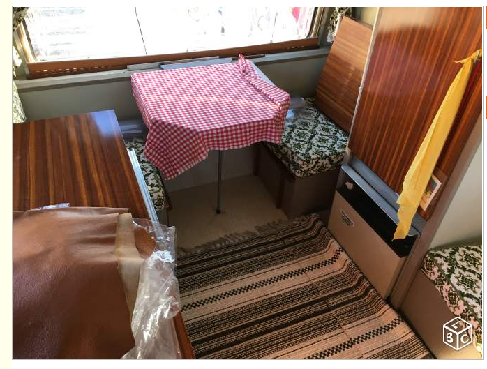

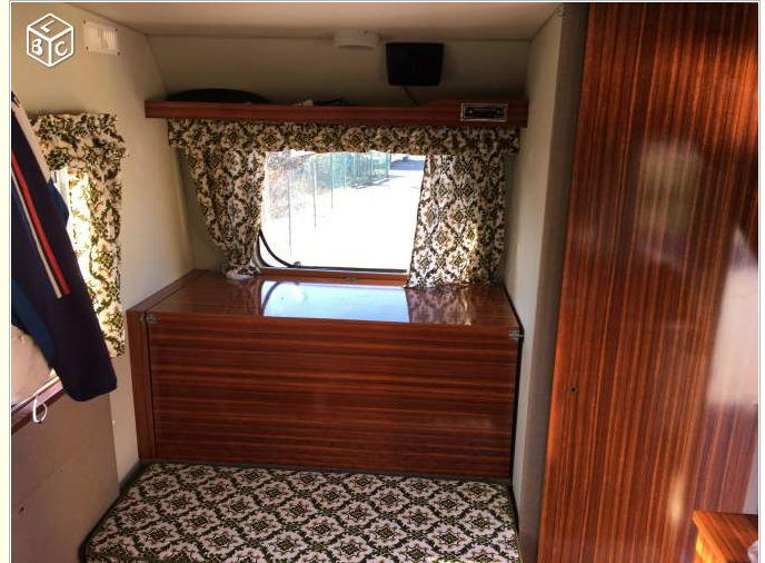

Sinon, bien conservé cette caravane, et en plus tout le mobilier, coussins et rideaux d'origine. ===8 ===8 ===8

à la vu des photos, elle est intéressante. :wink:
La marque Sterckeman étant rentré dans le groupe Trigano en 1988. Donc, marque ne possède pas d'archive pour les modèles avant 1988. Je met cette information au cas ou.
