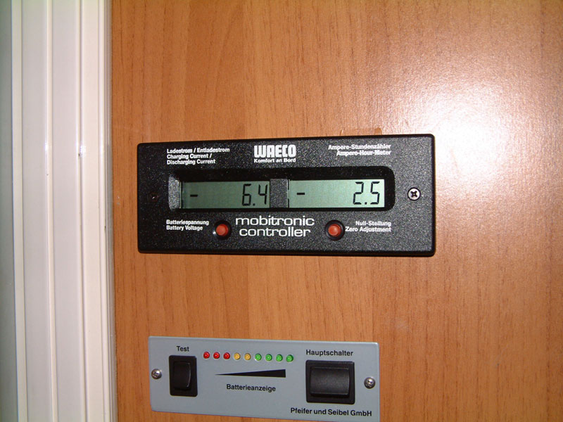

J'utilise cela. A gauche la conso instantanée (en A), à droite le cumul (en Ah). Et si j'appuie sur le bouton de gauche j'ai la tension.
Bonjour et merci,
Vous l'avez monté vous même ?
oui, c'est tout simple. Il suffit de monter un shunt sur le moins de la batterie. Mais je ne sais pas si c'est toujours disponible ou pas. Sinon le DCC6000 de Pascal est très bien aussi. Moins cher sinon y a le BMV700 de chez Victron.
