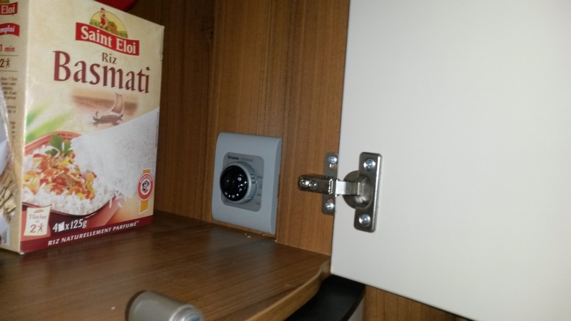

Autre cause possible:
si l'ultra heat a été posé chez un concessionnaire du Grand Est avec le bouton sonde dans un placard et la sonde déportée derrière un coussin :cry:
ca mache beaucoup moins bien ......
Re: ultraheat
Publié : 24 nov. 2020 08:33
par Le Berbère
moi mon ultraheat a été monté en usine et je n'est jamais eu de problème de régulation et il fonctionne plusieurs mois par an
Re: ultraheat
Publié : 24 nov. 2020 08:43
par thithi
Le mien pas en usine, en concession :wink:
Coucou vous ne le voyez pas ?
UH1 (Copier).jpg (81.37 Kio) Consulté 6079 fois
c'est normal ouvrez la porte
UH2 (Copier).jpg (97.19 Kio) Consulté 6079 fois
vous ne la voyez toujours pas ?
sonde4 (Copier).jpg (107.01 Kio) Consulté 6079 fois
c'est normal, enlevez le coussin
sonde3 (Copier).jpg (115.95 Kio) Consulté 6079 fois
Merci le concessionnaire
