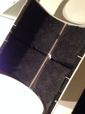

Salut Thibdom, C'est vraiment la différence de prix qui m'a fait aller vers cette solution. Le Truma 14l coute 460€, ici j'en suis quand même qu'à 169€ tout compris. Je pense que j'aurai un confort fort semblable au Truma 14L.
J'ai acheté un panneau de mousse 10mm pour isoler les TrumaTherme, je vais commencer par isoler uniquement le vide d'air entre les deux parois.
Intérieur de la parois isolée.
Photo 20-11-14 20 24 44.jpg (37.93 Kio) Consulté 7738 fois
Ce qui faisait aussi que je n'avais pas envie de mettre ~500€ dans le chauffe eau, c'est que nous ne sommes pas certains que nous garderons cette caravane de nombreuses années.
