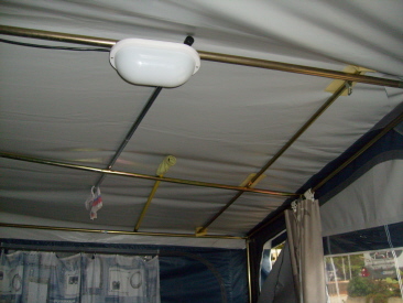

par angie
je ne suis pas trop d'accord avec vous dans l'ensemble
nous avons un auvent PVC qui jusqu'à l'été 2013, a bien fonctionné sans barre anti poche d'eau
en 2013, nous avons essuyé plusieurs gros orages et j'ai des poches d'eau qui se sont formées
toute la nuit sur une partie du auvent
régulièrement il fallait se lever et venir évacuer l'eau avec ce qu'on avait sous la main
le lendemain matin, on a fait un quadrillage à ce dit endroit avec des manches à balai
des tubes non utilisés, mais on avait protégé les embouts avec des mousses
cela a très bien fonctionné
mais à notre retour j'ai commandé deux barres anti poche d'eau chez Obelink
puisque mon auvent vient de chez eux
ce sera testé en 2014
en pleine nuit on a fait comme on a pu pour éviter les poches d'eau
il pleut.jpg (78.95 Kio) Consulté 16511 fois
barre anti poche d'eau acheté en 2014 à notre retour
2014 barre anti poche d'eau obelink.jpg (27.6 Kio) Consulté 16511 fois

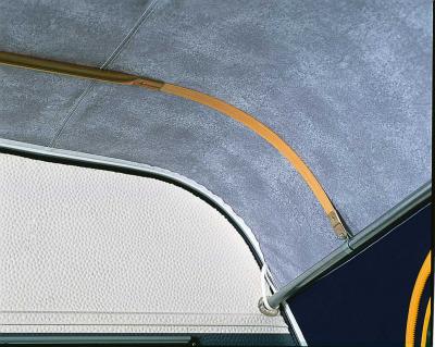

Indispensable pour moi,
D'abord pour les poches qui commencent à retenir dans un premier temps un petit litre d'eau, ce kg augmente la poche qui retient 5 litres, ces 5 kg augmentent la poche etc etc, on finit par l'affaissement total de l'auvent. Serge avait joint une photo si mes souvenirs sont bon.
Ensuite pour renforcer la structure lors des coups de vent en bord de mer.
Re: Utilité des barres anti poche d'eau
Publié : 18 avr. 2014 18:02
par Bonaud
@ Bernard44
La voilà la photo en question, mais elle est reprise d'un membre du forum simplement il avait le même modèle d'auvent que moi, en plus long....
Qu'il m'excuse, mais pas noté le nom de son auteur qui a je crois changé de pseudo....
