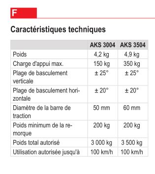

Publié : 02 mars 2016 07:34
par Pascal85
Sur la notice ALKO, il est précisé page 24 et page 26 :
Notice ALKO 3004 page 26.JPG (29.23 Kio) Consulté 5204 fois
Re: LA CARAVELAIR VENICIA PREMIUM 550
Publié : 02 mars 2016 10:03
par Bonaud
@ Pascal85
Normal !
Alko est une société allemande, et 100 km/h est la vitesse maximale autorisée pour un attelage en Allemagne sous certaines conditions...
(dont un contrôle technique, et d'autres points concernant les trains roulants...)
La notice en français peut n'être que la traduction littérale de la notice originale...
Seul un service officiel comme la DREAL pourrait dire pour quelle vitesse cet appareil est homologué en France, s'il est homologué, les stabilisateurs et anti lacets l'étant rarement !
Publié : 02 mars 2016 10:18
par freteurr
Ce document est tout à fait valable en France :wink: .
Publié : 02 mars 2016 14:10
par Bonaud
@ freteurr
Permets moi de douter fortement de la validité de cette limitation en France, et de ses conséquences possibles telles que décrites par jeand'a...
La tête d'attelage et l'anti lacets seront peut être moins efficaces au dessus de 100 km/h mais en aucun cas ils ne seront au point de rupture...
Et une caravane en France, non limitée par le PTRA de la tractrice n'a pour limitation que les 130 km/h au code de la route, sauf signaux spécifiques...
C'était le cas avec ma Xantia HDI 110 (PTRA = 3400 kg), à laquelle j'aurais pu atteler une caravane avec un anti lacets Alko, et RIEN légalement ne m'aurait interdit de rouler jusqu'à 130 km/h...
(on se posait bien moins de questions avec les stabilisateurs à lame -s- de fabrication française, Racio et Tunesi !)
Publié : 02 mars 2016 14:26
par freteurr
Moi, j'en doute de tes écrits.
Le document est bel et bien valable.
Si en cas de rupture ou autre au delà des 100 km/h, le fabriquant n'en sera pas responsable. Mais bel et bien le conducteur qui en sera le responsable.
