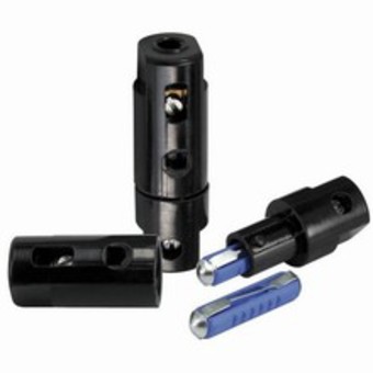

Si tu as une antenne hertzienne, il faut vérifier que l'ampli est sur le 12V :wink:
Sinon, comme porte fusible tu as le choix :
C'est ce que j'ai mis, pour les ventilos du frigo

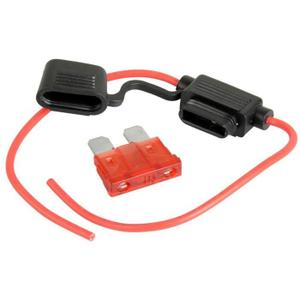

ou celui-ci, avec des fusibles plus standards automobile :
