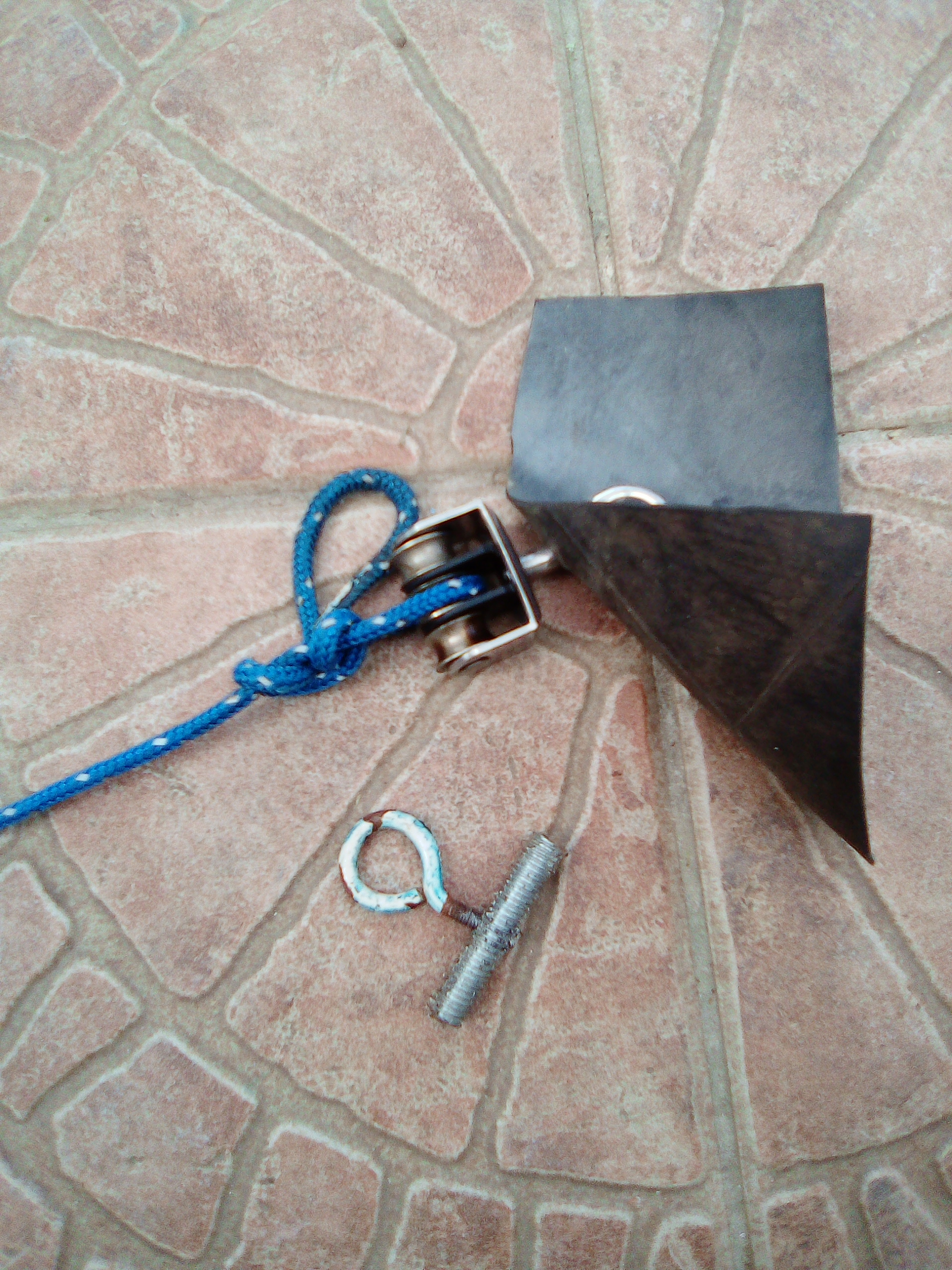

un petit pour tirer l'auvent: j'ai pris un petit morceau de tige de dim. 8 percé un trou et taraudé à 4 avec un piton je bloque au bon endroit sur le rail d'auvent et je met une petite poulie avec une corde adaptée et comme ça je tire et pousse l'auvent tout seul

Bonsoir petit truc pour tirer l'auvent
1 morceau de tige dia. 8 percé au milieu percé à 3,3 puis taraudé à 4 1 piton fileté à 4 on glisse dans le rail d'auvent et on bloque à la bonne distance puis une petite poulie et une corde on attache à l'auvent et on tire
J'ai mis un morceau de caoutchouc pour protéger la tôle de la cara.

une poulie simple ça suffit c'est parce que j'avais celle là

et lubrifié le jonc au silicone
