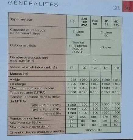

Tu es sur de la motorisation et de la puissance indiquée ???
Voilà ce que CCLC Le Caravanier donnait en 2007 :
Xsara Picasso 2007.jpg (153.23 Kio) Consulté 5223 fois
J'ai regardé en 2006 et en 2008, je ne la trouve pas non plus !
Pour le poids constructeur prendre l'avant dernière colonne de droite, la dernière colonne en rouge étant le maxi conseillé par la rédaction de CCLC !
Je ne vois pas de 1200 kg remorquable ni de 110 ch pourun Xsara Picasso essence ???

:D Merci pour vos premières réponses . Sur la carte grise les poids sont les suivants : à vide 1268 kg- en charge 1800 kg - total roulant 3000 kg -
Maintenant sur le livre technique du véhicule : Poids tractable Maxi pente de 12°/. = 1200 kg remorque freinée .
Concernant le moteur , je confirme bien mes données Voir la fiche photocopiée jointe .
